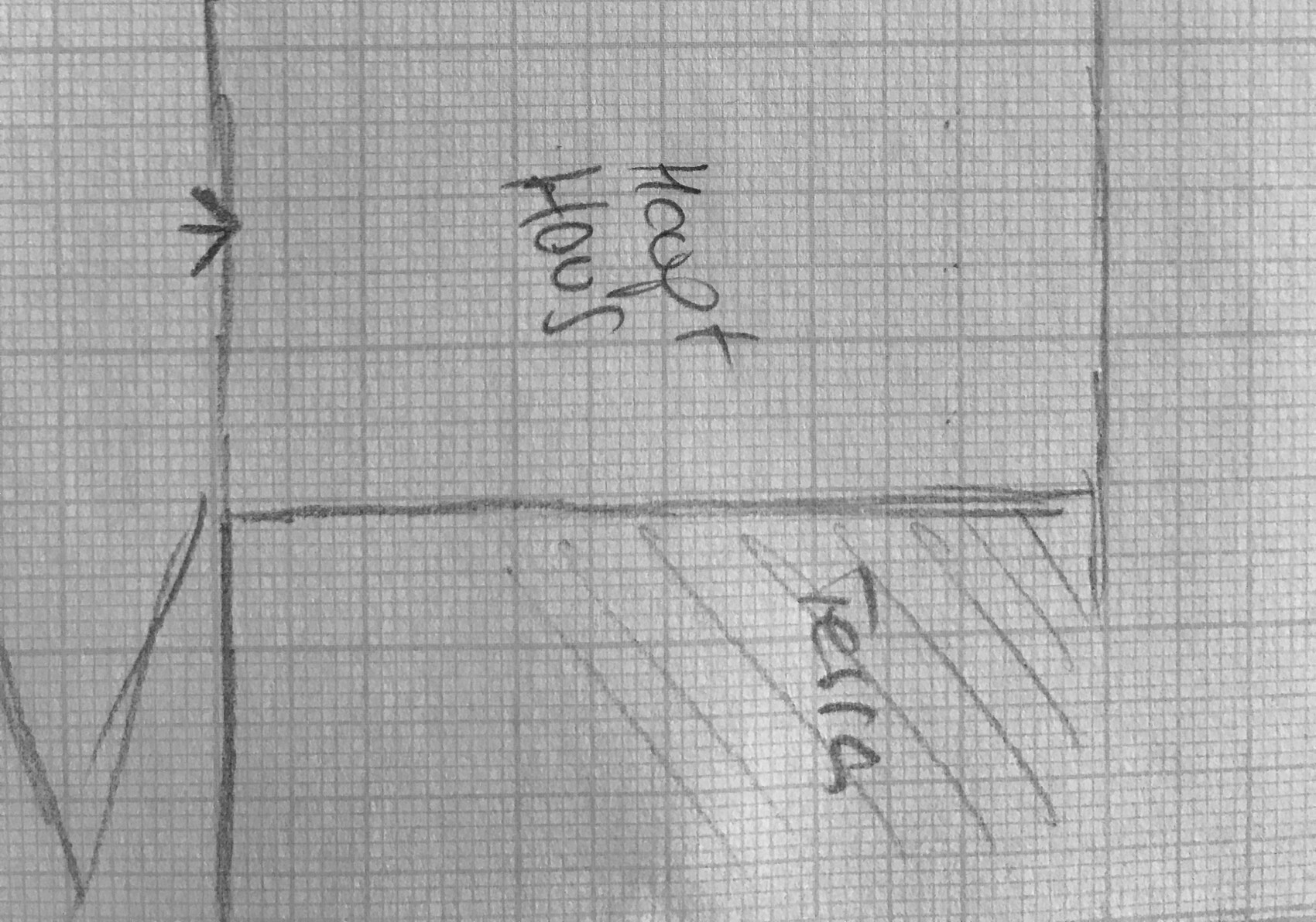

Damit es nicht so aussieht wie ein DH, setzt man die Türen und Fenster wie auch die Terrasse nicht spiegelverkehrt, sondern versetzt.
Ich mach mal ne Skizze
ypg 11.07.2018 11:44
Leider bekomm ich die Skizze nicht als Ganzes hier rein, sodass ich sie teilen musste.
Also: mein Vorschlag ist der einfachste und kostengünstigste. Ansonsten kannst Du natürlich mit L_Form, versetzt etc arbeiten.
Es kommt halt erstmal auf das Grundstück an. Das Grundstück formt das Haus!
danke für deine skizze, vom grundstück her sind wir recht frei. ich hab den Lageplan hier auch gepostet.
