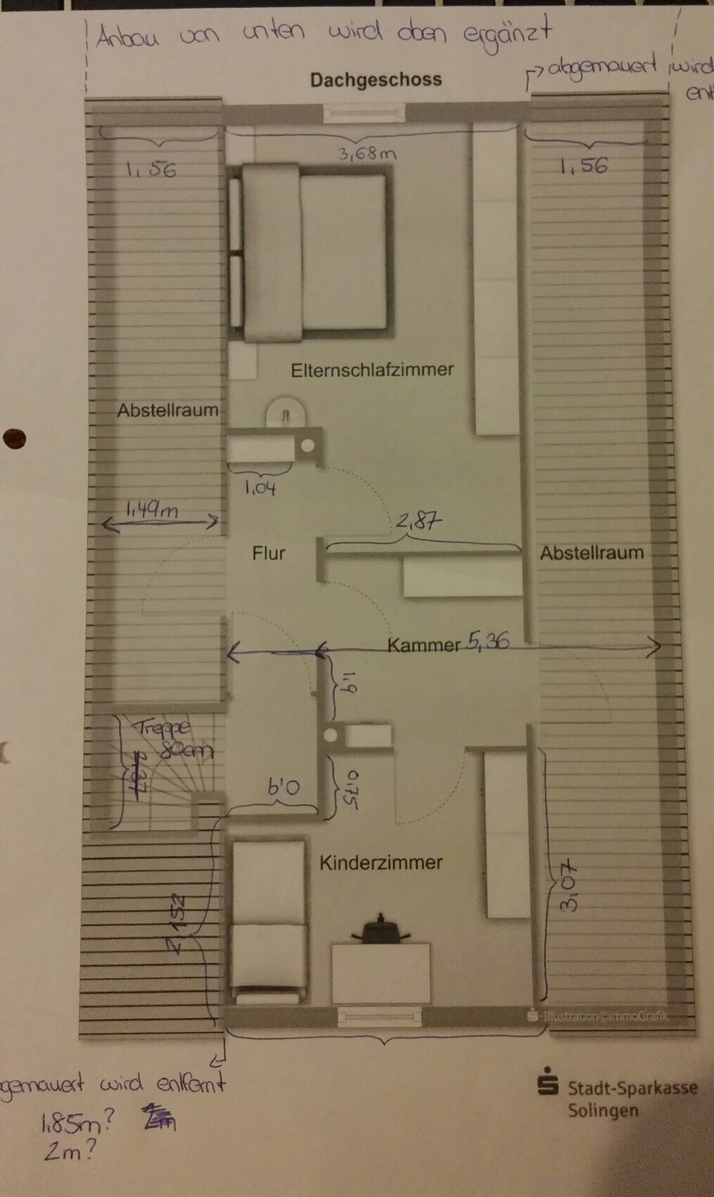

Dg aktuell mit paar Angaben
Einen Kniestock gibt es nicht... Das Dach kommt rechts und links direkt runter.
Die Abmauerung ist ca 1.85 hoch
Grundriss eines Dachgeschosses mit Elternschlafzimmer, Kinderzimmer, Flur und Abstellräumen
toxicmolotof
Wie erkennst Du die Steigung in der Comiczeichnung?
Ich erkenne den Raumbedarf anhand der gegebenen Flächenmaße. Und wenig Fläche = große Steigung. So schwer war das nicht.
Wenn es sich um Bestand handelt... Pech, aber wie du siehst, hatte ich mit meinem geratenen Baujahr nicht unrecht.
