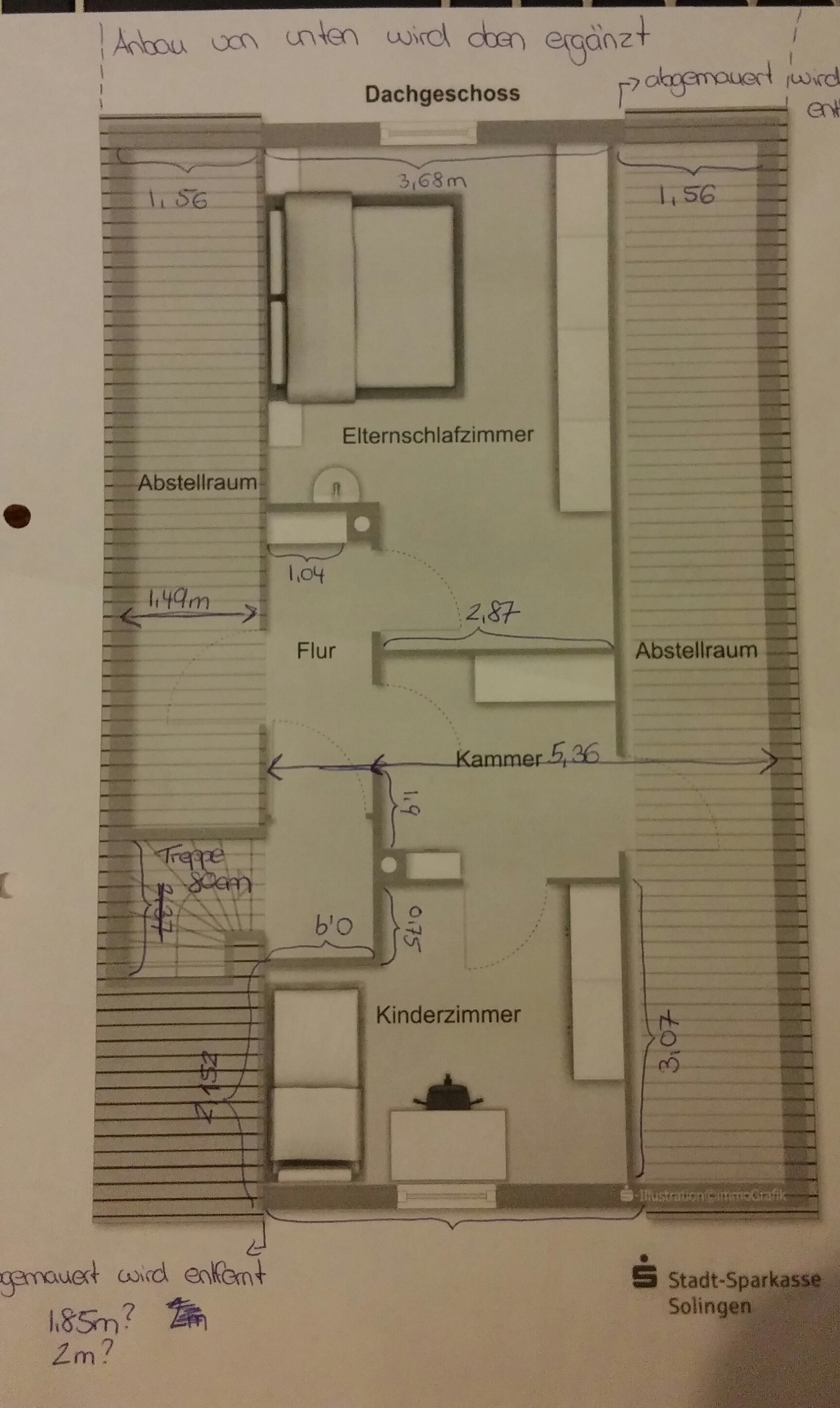

ᐅ Kinderzimmer in Dachgeschoss zu klein geplant?

Dg aktuell mit paar Angaben
Einen Kniestock gibt es nicht... Das Dach kommt rechts und links direkt runter.
Die Abmauerung ist ca 1.85 hoch
Grundriss eines Dachgeschosses mit Elternschlafzimmer, Kinderzimmer, Flur und Abstellräumen
Welche Wände sind tragend?
