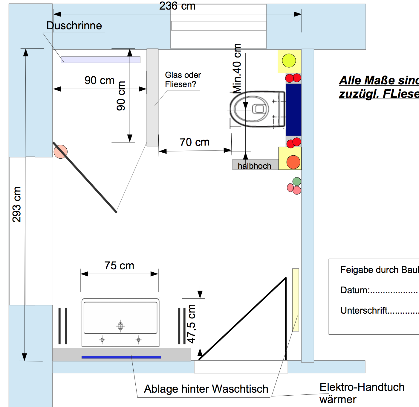

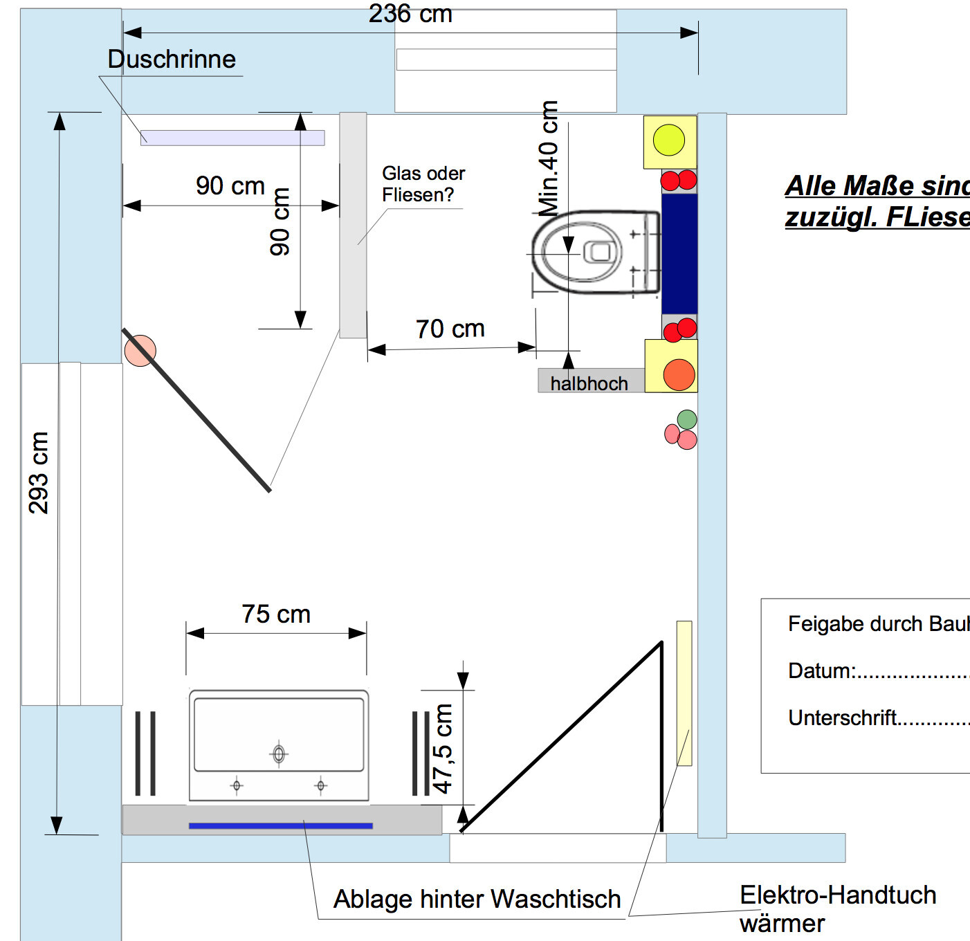

Hi Panama,
Platz hätten wir auch für ein 1,20 Becken gehst, haben uns aber für ein 75 cm Becken entschieden, so dass links und rechts noch Handtuchhalter komfortabel Platz haben.....
mediano Möbelwaschtisch. Gibt es in vielen Breiten.
Grundriss eines Badezimmers mit Dusche (Duschrinne), Toilette, Waschtisch Glaswand und Heiztuchhalter.
