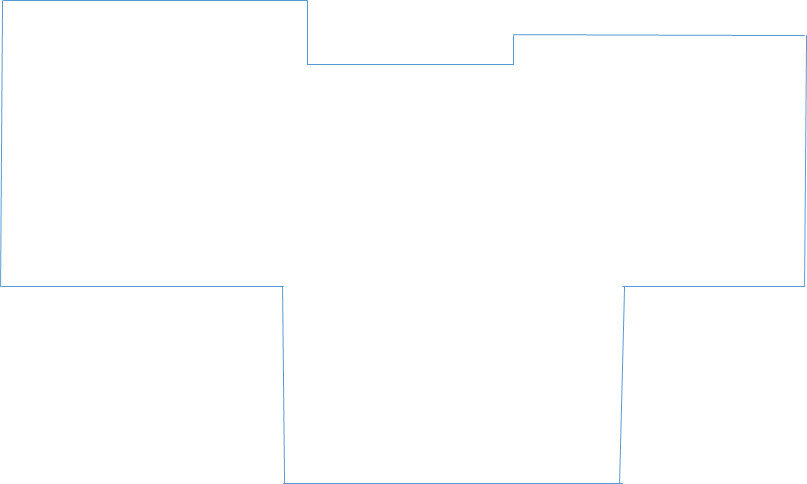

Nein, die 42,5 allein hätten nicht gereicht. Vielleicht hätte es geklappt mit 42,5er als λ=0,07 und detailliertem Wärmebrückennachweis. Dabei muss man aber bedenken, dass der 42,5er schon 15% mehr kostet, als 0,07er noch mal 65% mehr als der 0,09er. Bei unseren ca. 215m² Außenwand reden wir da von erheblichen Mehrkosten. Mit der Wärmebrückenberechnung hätte ich 8.000-12.000€ geschätzt. Das ist uns der monolithische Wandaufbau dann doch nicht wert.

Das macht auf jeden Fall ne Menge aus, ja. Bei uns kommt allerdings auch unser Grundriss erschwerend hinzu.
Die Kür ist dann natürlich die Ausrichtung Nord/Süd. Da haben wir auch "nur" Südost/Nordwest.
Klarer Grundrissplan mit äußeren Konturen eines Gebäudes, leerer Innenraum
