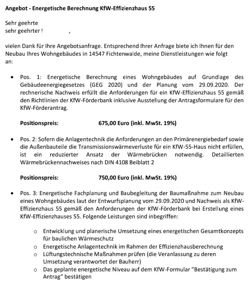

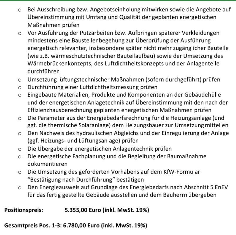

Hier nochmal die Preise des Energie-Eff. Beraters. Meint ihr die sind viel zu hoch?
Angebot: Energetische Berechnung KfW-Effizienzhaus 55, drei Positionen mit Preisen
Dokument mit Aufzählungspunkten, Preisangaben und Gesamtpreis eines Angebots.
BauherrFranken 05.07.2021 10:36
Das wird ja immer doller! Begründung für den hohen Preis ist sicherlich, dass die „Leistung“ eh gefördert wird.
Acof1978 05.07.2021 10:43
Ich glaube dem GU ist nicht bewusst wie viel das alles kosten sollte, der ist auf die Infos der Bauherren angewiesen. Der nimmt gerne Vorschläge entgegen und reagiert auch darauf. Leider sagt er auch selbst, das für einen Vergleich ihm die Zeit fehlt, weil er so enorm ausgebucht ist.
