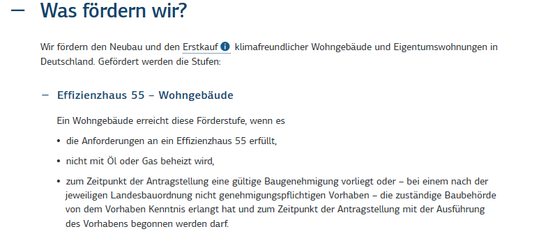

nordanney28.04.26 13:0811ant schrieb:
EH55 wird von der KfW neu nicht mehr gefördertSorry, der Topf ist noch randvoll.
Sind 100k Darlehen für mindestens 1,00% und maximal 2,19% Nominalzinssatz für 10 Jahre fest.
