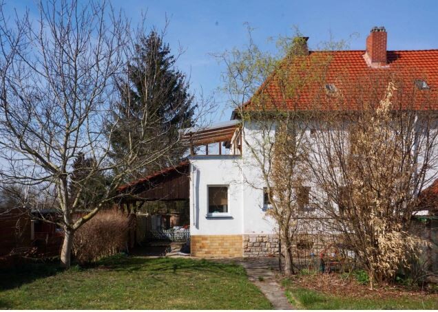

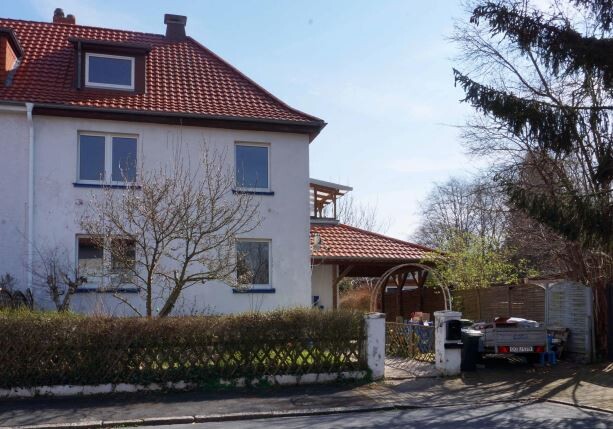

Allerdings haben wir jetzt am Donnerstag tatsächlich einen Besichtigungstermin für eine Doppelhaushälfte aus dem Jahr 1925 in perfekter Lage (superschöne, zentrumsnahe Seiten-Sackgasse). Wir kennen die Straße und haben sogar genau in dem Haus einen Brief eingeworfen mit einem Gesuch (Termin kam jetzt aber über die Sparkasse zustande). Ein großes (1250qm) Grundstück ist auch dabei. Also: prinzipiell ideal.
Das Haus (150qm, voll unterkellert, 2 Vollgeschosse + DG) muss mit Ausnahme des Walmdachs (1995) komplett saniert werden (Heizung, Bäder, Fußböden, Fenster, Dämmung, ...). Der Sparkassen-Verwalter ist wohl mit einem Handwerker durch das Haus gegangen, der die Sanierungskosten auf ~175T€ geschätzt hat, was uns für all die zu erledigenden Dinge sehr optimistisch vorkommt. Wir werden zum Termin eine Architektin/Statikerin mitnehmen - sie hat die Kosten nach Begutachtung des Exposes auf 400-500T€ geschätzt, je nachdem was man mit dem Keller machen muss/will. Ich persönlich würde schätzen, dass die Kosten irgendwo in der Mitte bei 300-350T€ liegen würden und unsere Architektin vielleicht ein wenig zu viel Luxus angesetzt hat? Naja, wir werden es am Donnerstag genauer wissen. Das Problem: 500T€ können/wollen wir uns definitiv nicht leisten, 400T€ ist grenzwertig und alles darunter geht ganz gut.

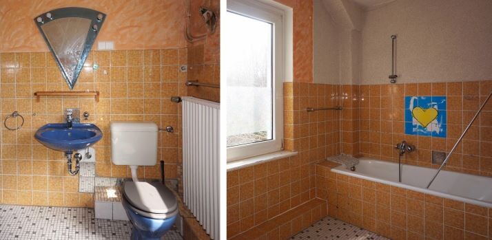

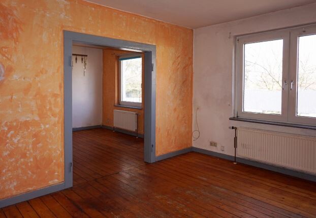

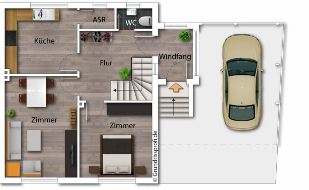

Habe mal ein paar Bilder angehängt. Das Problem ist, dass der Grundriss so auf keinen Fall stimmt, wie er auf den Bildern ist. Den Durchgang aus Bild 3 findet man nämlich z.B. nirgends wieder und im EG in dem Bad ist eine Dusche. Müssen wir morgen mal nachfragen.

| Grundrissarbeiten (EG - unklar wieviel nötig ist -> Grundriss nicht genau) | 25000 |
| Bäder (2 Bäder (EG, 1.OG) - DG umwidmen - Beide Bäder haben Dusche bzw Dusche+Badewanne) | 30000 |
