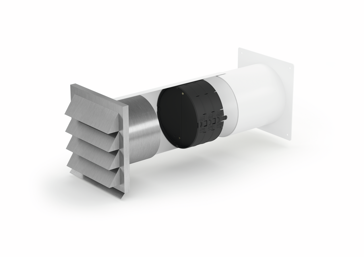

wir stehen in unserem Neubau Effizienzhaus vor der Fragestellung, ob wir eine Kernbohrung für Abluft in der Küche machen lassen wollen. Unsere aufgewählte Dunstabzugshaube kann sowohl Abluft- als auch Umluftbetrieb. Der Projektleiter hat uns empfohlen die Haube im Umluft mit Aktivkohlefiltern zu betreiben. Der Küchenbauer hingegen rät uns zu Abluft, weil nur diese Variante die Gerüche etc. effektiv eliminieren soll. Wir sind nun zwiegespalten und überlegen die Kernbohrung machen zu lassen, aber vorerst nicht zu nutzen und die Haube mit Umluft betreiben zu lassen. Die Kernbohrung würde von außen eine Gitterabdeckung bekommen und von innen würden wir es mit einem Deckel verschließen. Sollte später Bedarf bestehen, würden die Haube mit einem Schlauch anschließen und hätten die Vorrichtung dazu. Ist das aus euerer Sicht sinnvoll zu verfahren oder übersehe ich da etwas? Was würdet ihr empfejlen? Kernbohrung machen lassen oder lieber nicht?

Ist es in Ordnung, wenn für einen 150 Mauerkasten eine Kernbohrung von 160 mm vorgenommen wird?

Da richtet man sich am besten nach dem ausgewähltem Mauerkasten. In aller Regel ist da 160 mm ok.

Wenn der Hersteller nicht aus weichen Gründen auch immer einen anderen Durchmesser fordert, ist das natürlich in Ordnung.

Und woher kommt die neue Luft?
Wenn man in einem relativ dichten Haus Luft nach draußen drückt, dann fehlt diese im Haus. Die Lüftungsanlage gleicht das normalerweise sehr ungern aus.
21.03.26 08:26
Im Idealfall installiert man einen Zuluftmauerkasten. Deshalb gehört diese Planung in die Hände des Küchenfachmanns.
Ansonsten Fenster auf, und, man darf nicht vergessen, auch bei Umluft muss letztendlich zum Rausführen der feuchten Luft gelüftet werden, denn in aller Regel schaffen die Lüftungsanlagen nicht den notwendigen Mengentausch.

Wäre dieser Mauerkasten mit Thermobox (Naber) für unser Energieeffizienz 40 geeignet?
mauerkasten
