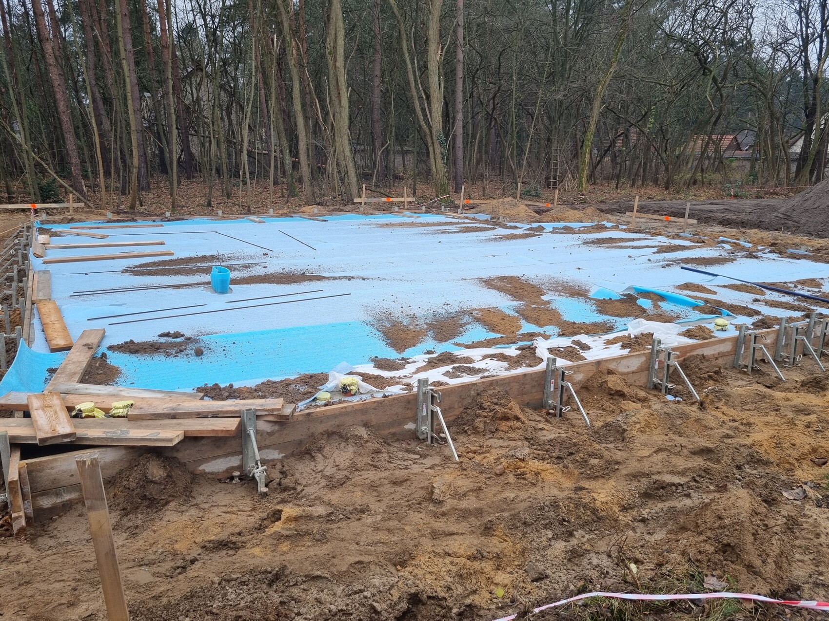

14.07.22 10:46
Bei mir würde die Bodenplatte Ende November 2021 gegossen und lag 1,5 Monate rum.
Fundamentplatte mit blauer Dämmfolie, Holzformen, Stahlstangen; Wald im Hintergrund.
Holzhäuschen14.07.22 11:02
Ja, unsere lag von Ende Oktober bis Ende Februar. Da passiert nix.
