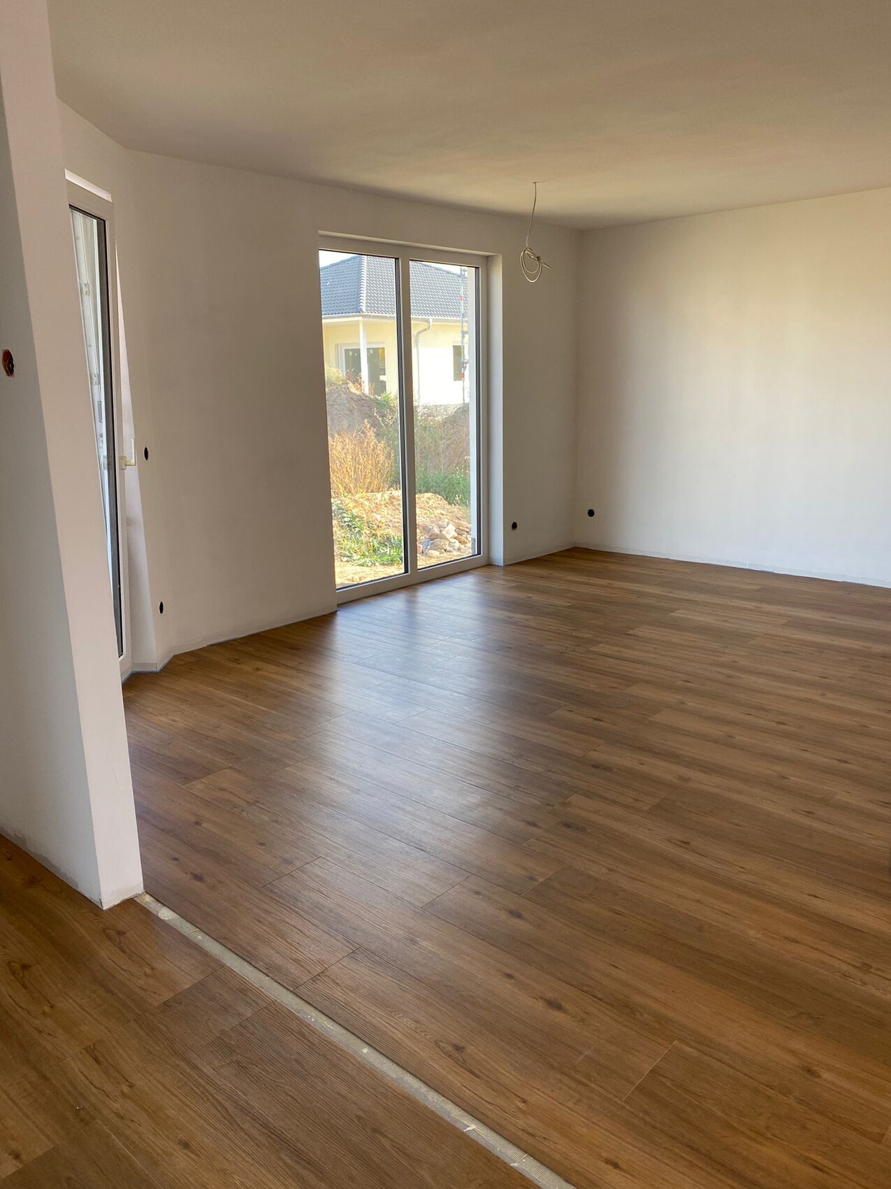

Reggert26.01.23 14:58
Anbei wie unseres ausschaut, da steht auf der Rechnung:
Repac solidDryback 25-05 Mountain XL Eiche Gebürstet
Natur zum Verkleben Vinylboden
Leichte Struktur, kratzunempfindlich (sogar Möbel drüber gezogen, nichts passiert)
Heller, leerer Wohnraum mit Holzfußboden und großer Glas-Schiebetür nach draußen.
Gooosee15927.01.23 07:10
Sieht aufjedenfall gut aus.
Das ist zum verkleben, das würde ich mir als Laie nicht zutrauen deswegen würden lieber schwimmend verlegen

Reggert27.01.23 08:37
War eher als Bezug das zb bei dem gar nicht bei stand was genau es für eins war, hab auch auf der herstellerseite nix gefunden dazu
