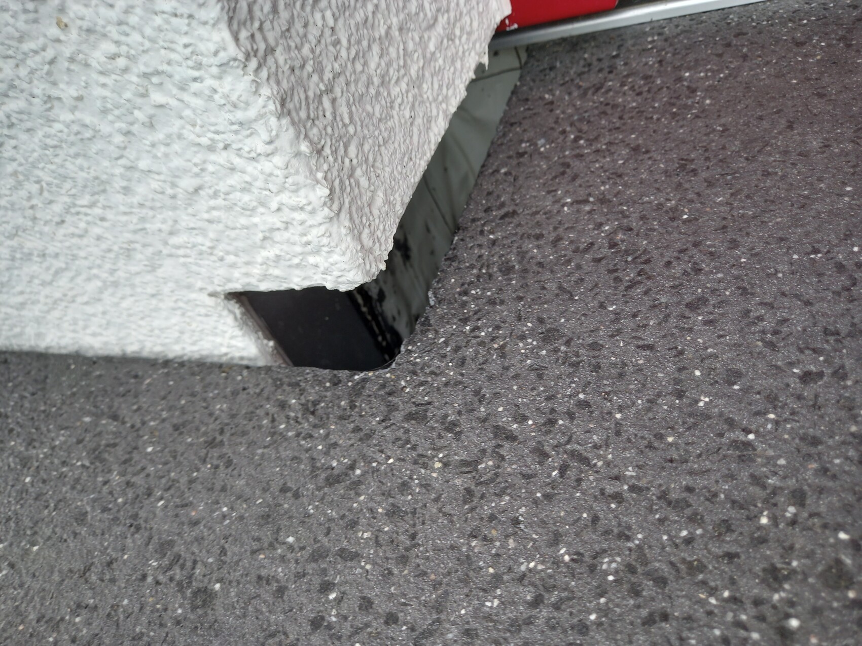

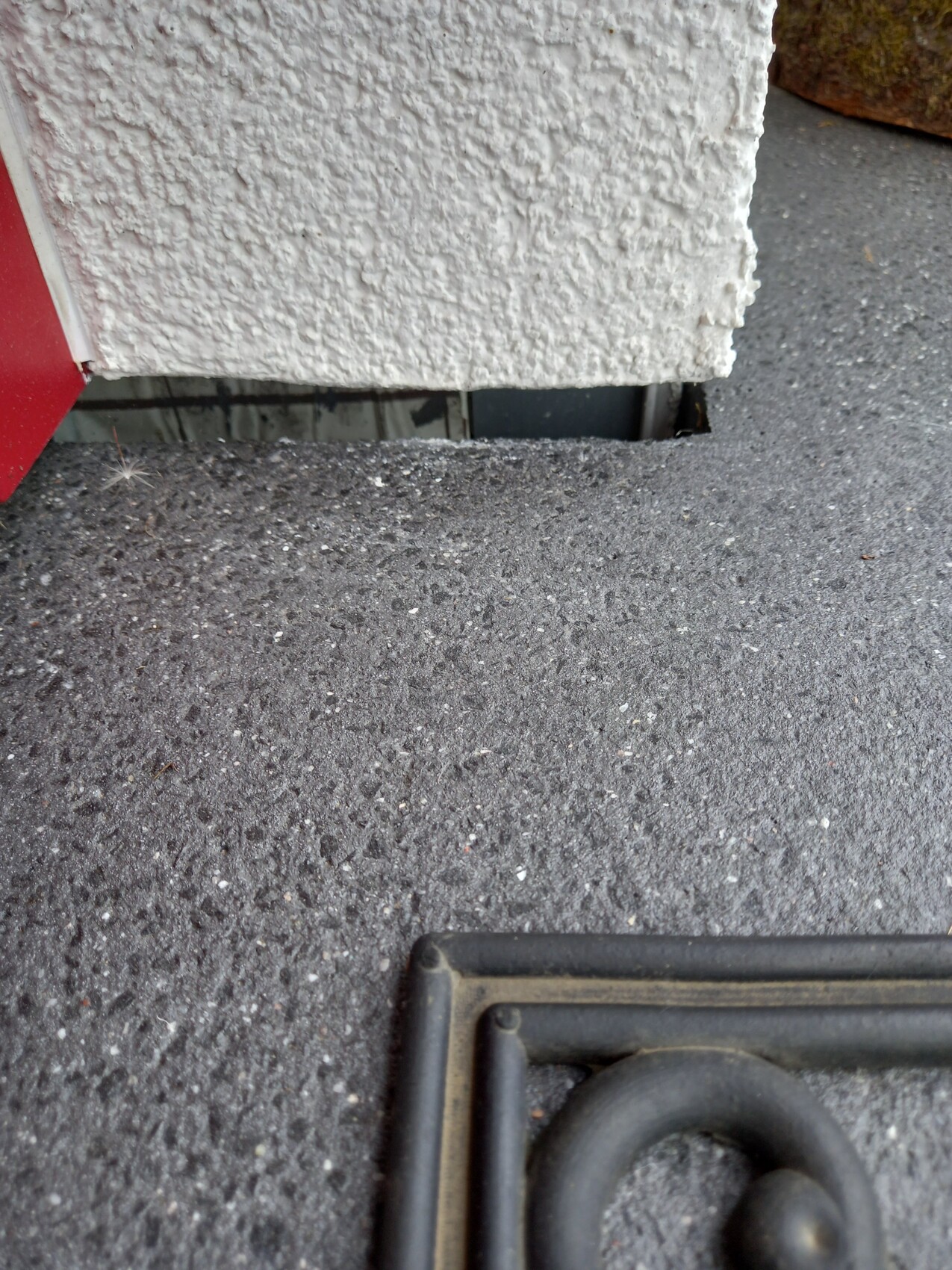

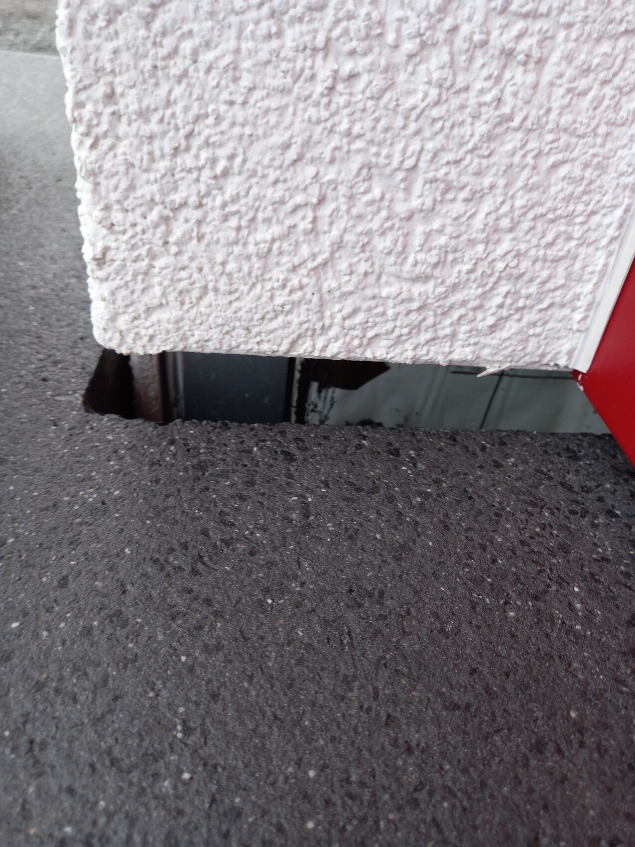

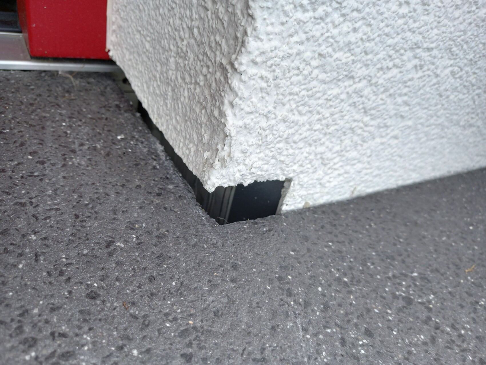

In dieser Aussparung war bereits vom Haushersteller so ne Dichtfolie eingebaut keine Ahnung ob man das auf den Bildern erkennen kann.

Puh, jetzt kann ich mir etwas darunter vorstellen. Das ist aber Mist, dass nicht bis unten hin verputzt ist. Für eine Acrylfuge ist es zu breit, Nachverputzen würde man sicherlich sehen. ich weiß auch ehrlich gesagt nicht, ob Bauschaum auf dieser Bitumendichtung hält. Ehrlich gesagt würde ich mich selber da nicht dran trauen.
Kann man die Steinplatte nochmal entfernen? Dann wäre das verputzen sicher einfacher.

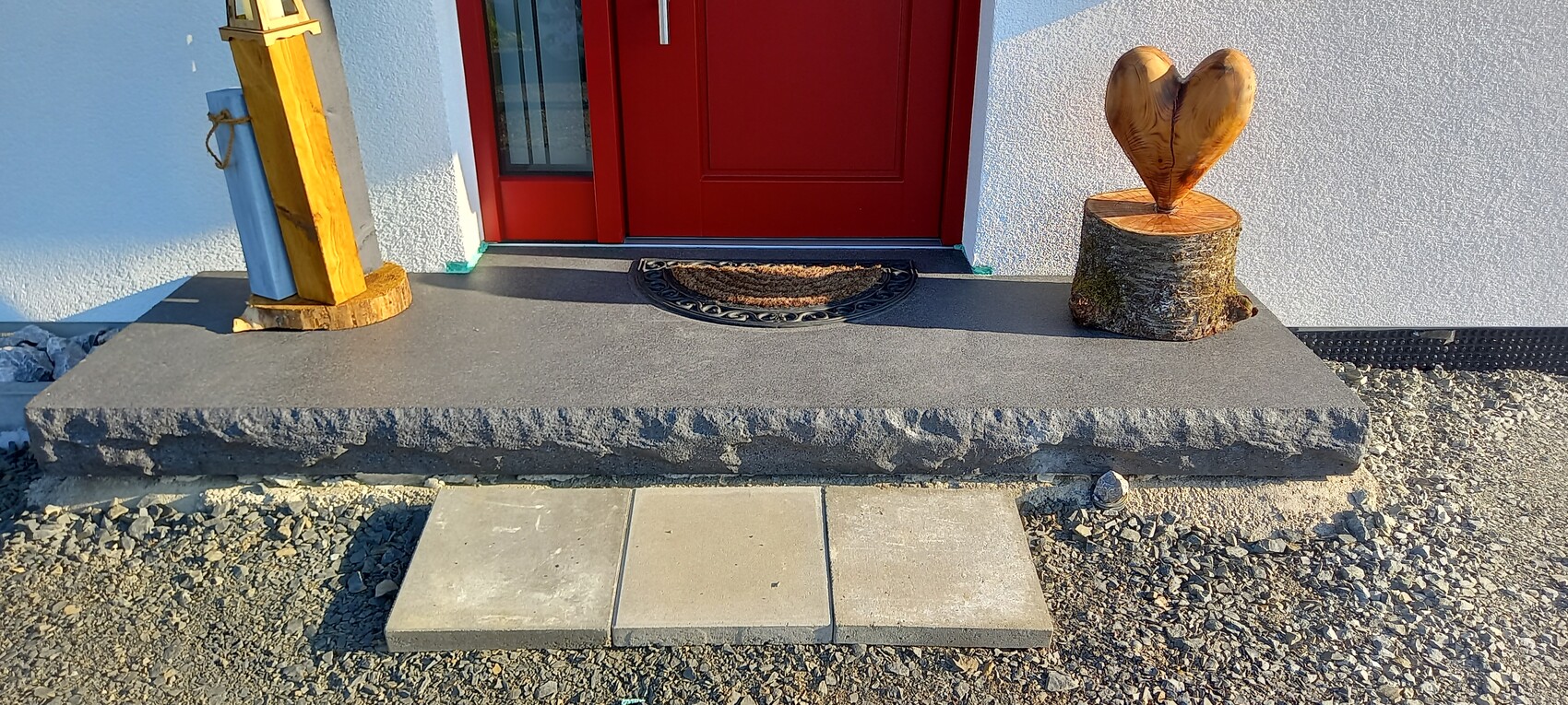

Die Platte kriege ich nicht mehr raus die wurde mit LKW und Kran/Hebeglocke gesetzt. Ich Versuch das jetzt beizuputzen bzw. mit Acryl hinzukriegen (hab mir da son extra Acryl mit grobkörniger Putzstruktur besorgt) wenn das später unschön ausschaut, wäre mein Notfallplan sowas wie eine Edelstahl-oder Fliesen-Sockelleiste.
Außenaufnahme eines roten Haustür-Eingangs mit massiver Steinplatte und Holzkulptur.
