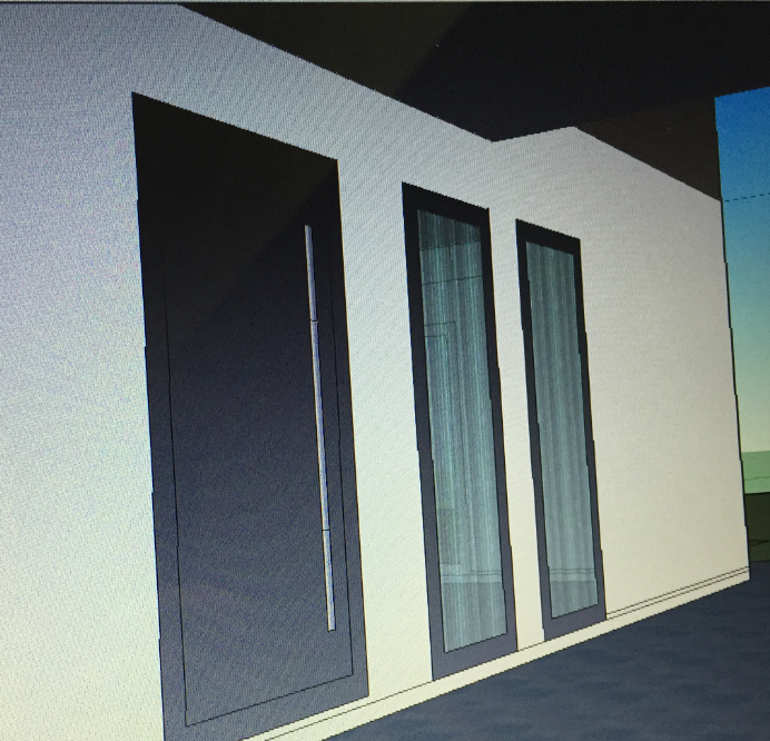

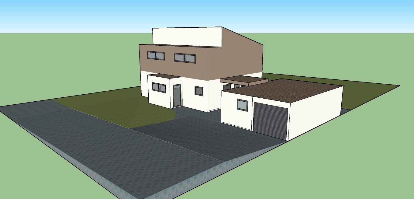

hier 2 Bilder vom Bauvorhaben mit Eingangsbereich.
Ich würde Leitungen (Strom + LAN) in der Eingangsüberdachung hinten links (von der Straße betrachtet) vorsehen lassen (nah an der Hauswand).
Passt das?

Ich würde eine Dome Kamera nehmen und die am Ende bzw. Anfang der Überdachung anbringen und ich Richtung Tür ausrichten. Ganz verstecken lässt sie sich m.E. allerdings nicht.
Kamera soll (möglichst unauffällig) in der Eingangsüberdachung angebracht werden (ähnlich wie Deckenspots).
Über Iphone/iPad soll bei Bedarf nachgesehen werden können wer vor der Türe steht.

Ich seh jetzt erst im Nachhinein Deine Entwürfe: seht Ihr da nicht durch die Beifenster den Besuch?
