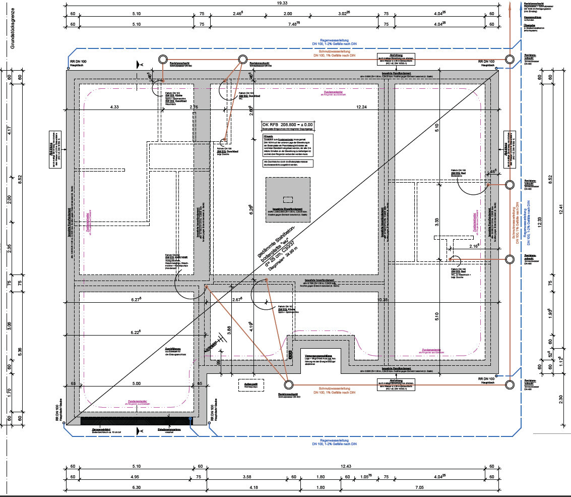

gibt es hier jemand der sich recht genau mit der Kalkulation eines Streifenfundamentes auskennt?
Fundament ist für einen Bungalow.

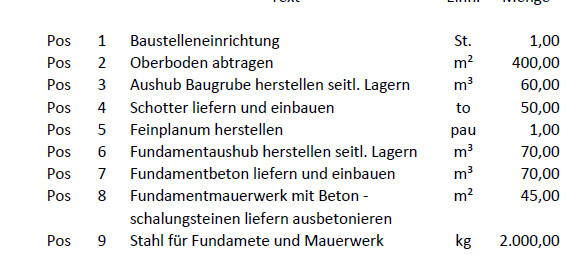

10.02.22 09:38
Grundriss eines Gebäudes mit Wänden, Türen, Maßen und Nutzungsdetails.
Tabelle mit Bau-Positionen: Baustelleneinrichtung, Erdarbeiten, Aushub, Schotter, Fundament, Stahl
Hier sind der Fundamentplan und der Arbeitsumfang.

10.02.22 10:03
Nicht gut die Aufstellung.
Zu wenig m2 oberboden (Gerüste, Arbeitsraum?)
Wie dick Oberboden?
Wohin mit dem Oberboden?
Für die Aushubarbeiten muss man Bestandshöhen und Bodengutachten kennen.
Für die Fundamente im PDF fehlt mir die Lupe , das sollte man aber selbst mit Länge *Breite× Tiefe können.
Stahlmengen gibt die Statik vor.

Oberboden und Aushub für die Fundamente kommt auf die Seite
Fundament sind ungefähr so 70m3
