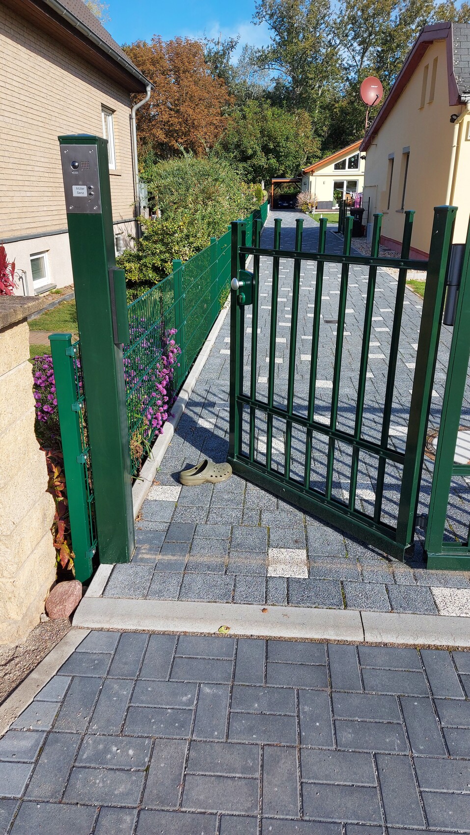

E-Tor mit Tür, Pflaster im wilden Verband, 8cm dick, für 10t befahrbar, wegen Umzug, Handwerkern und Wohnmobil
Grünes Einfahrtstor am gepflasterten Gartenweg mit Zaun und Häusern im Hintergrund

Das sieht ja schick aus. Vielen Dank für die Inspiration!
