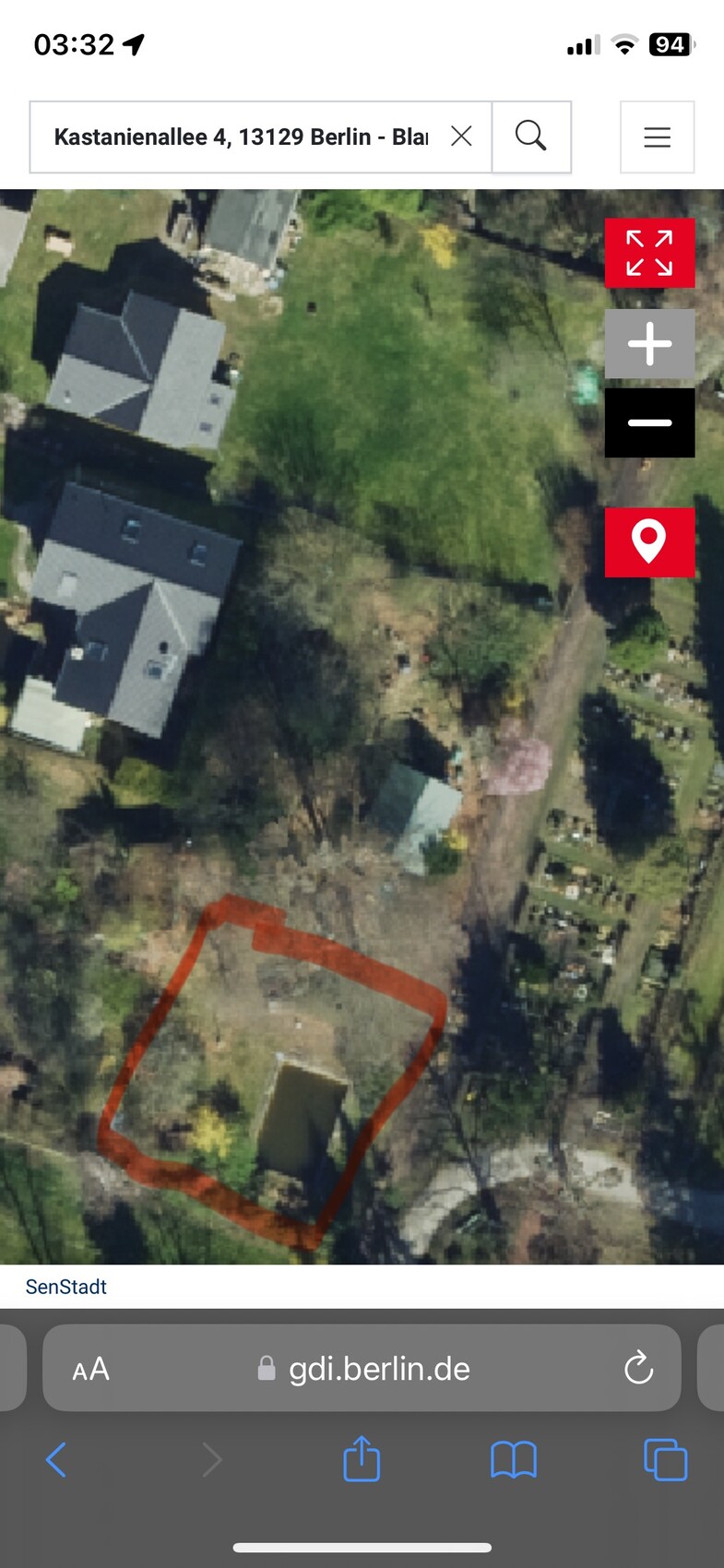

wir sind auf der Suche nach einem passenden Grundstück und haben nun drei in die engere Auswahl genommen. Unser Favorit aufgrund der Lage ist natürlich auch der komplizierteste Fall. Es handelt sich um ein unerschlossenes Grundstück in zweiter Reihe.
Hier versuchen wir gerade mal die Baunebenkosten so halbwegs zu überschlagen um überhaupt eine Ahnung davon zu bekommen, ob wir es uns leisten können/ wollen.

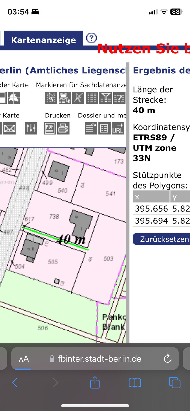

Es ist 500qm groß (Teilung eines 1180qm großen Grundstückes). Der Zuweg gehört zum Grundstück und würde dann geteilt werden zwischen Käufer A und B. Auf dem Grundstück befindet sich noch ein Beton(?) Swimmingpool, der natürlich auch noch wegmüsste.
Der größte Kostenfaktor wird ja die innere Erschließung sein. Der Stiel ist circa 40m lang zum eigentlichen Grundstück und dann sicher nochmal 10 Meter zum Haus hin. Hier allein werden wir ja für die innere Grundstückserschliessung schon bei 60-70k Euro liegen oder? Was kommt dann noch hinzu für Posten/Kosten die man bei einem erschlossenen Grundstück nicht hätte?
Eine Baustraße muss ja auch noch entstehen.

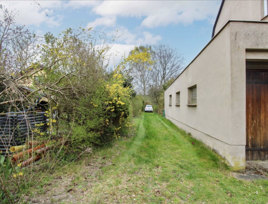

Zudem frage ich mich wie dies mit der Bebaubarkeit ist. Der Zuweg ist nur circa 3 Meter breit und leider steht dann direkt das Nachbarhaus dran. Auf der anderen Nachbarseite ist dann ein Schuppen. Wie breit muss der Weg mindestens sein für die Befahrbarkeit ?
Kosten: es soll 220000€ Kosten (440€/m2). Boris wäre 500€. Wir werden sicher aber bei 600€/m2 landen.

Anbei paar Fotos um einen besseren Überblick zu haben.
Katasterkarte mit Grundstücksparzellen und Maßangabe 40 m in Berlin
Luftaufnahme eines Wohngebiets in Berlin mit roter Grundstücksmarkierung
Ein seitlicher Grasweg führt am Haus entlang, umgeben von Bäumen und Sträuchern.

Unerschlossen? Also weder an einer ausgebauten Straße liegend noch Ver- und Entsorgungsleitungen an der (zukünftigen) Straße vorhanden?
Wohl eher nicht, oder? Du meinst mit unerschlossen doch bestimmt ausschließlich die innere Erschließung. Tatsächlich würde ich da bei den Versorgern nachfragen. Aus dem Bauch raus hätte ich 100k geschätzt (Strom, Wasser, Abwasser, Gräben auf und zu, ggf. provisorische Baustraße.
Dein Grundstück ist erschlossen. Es liegen doch alle Leitungen an der Straße = es gilt als erschlossen.
Kommt auf die Fahrzeuge an, die dort lang wollen. Auch die Frage, ob und wie ein Kran stehen kann, musst Du Dir stellen (wenn beide Grundstücksteile mehr oder weniger gleichzeitig bebaut werden sollen). Mit dem 40-Tonner klappt eine Anlieferung nicht. Also ein Fertighaus mit entsprechenden Bauteilen kann sehr leicht aus Eurer Planung rausfallen. Alles andere funktioniert, auch wenn es eng ist.
Gibt es ggf. noch Anforderung aus feuerpolizeilicher Sicht? Da bin ich nicht so im Thema.

Das mit dem Fertighaus hatte ich mir auch schon gedacht, dass es dann wahrscheinlich direkt auf der Baustelle gebaut werden muss und wir dadurch auch bei der Auswahl eingeschränkt werden.
Die Sache mit dem Kran und der Feuerwehr hatte ich noch gar nicht auf dem Schirm und muss natürlich geklärt werden.
