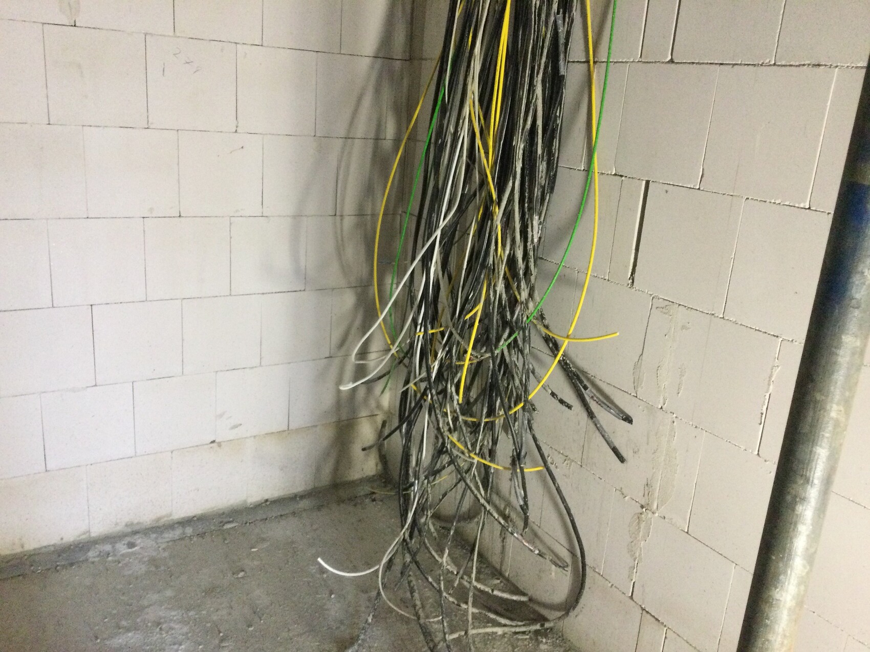

Knöpfchen27.03.22 22:25
Du solltest dir Einzelpreise geben lassen. Kosten pro Steckdose zusätzlich ,Doppelsteckdose zusätzlich ,Auschaltung miteiner oder mehrere Brennstellen .USW.
So behältst du Übersicht, jedenfalls einigermaßen.
Die Installation in KNX ist aber ein ganz anderes Kaliber.
Hol dir mögl. mehrere Angebote ein.
Da kommen dann auch ein paar Käbelchen mehr an.
