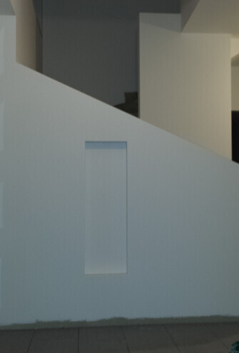

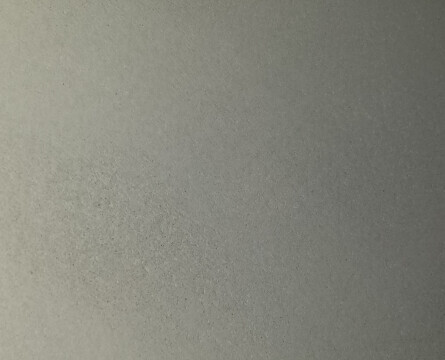

Guten Tag,
Wir sind mitten in der Bauplanung und brauche ein paar Informationen.
In unserem Angebot der Baufirma steht, das ein Kalk Zement putz mg ll aufgetragen wird, dieser wird glatt abgerieben. Was kann man sich darunter vorstellen, sind die Wände danach Streich fähig? Wenn nicht welche Schritte sind Zutun um die Wand dann glatt zu bekommen um zu streichen? Gibt es auch eine Möglichkeit diesen putz so aufzutragen das er dann direkt geglättet ist und streichbar? vll hat jemand ein Foto für mich, kann mir leider unter dem putz nichts vorstellen

Wir haben im ganzen Haus Kalkzementputz als Innenputz und diesen direkt Streichen lassen. Das Ergebnis ist eigentlich relativ glatt - ist aber schwer auf Fotos zu zeigen glaub ich.
Nahaufnahme einer grauen Betonoberfläche mit feiner Struktur.

Weiße Innenwand mit rechteckiger Nische in unfertigem Innenausbau

Na, da muss ich Dir aber widersprechen - zumindest scheinen da die Vorstellungen von "glatt" auseinander zu gehen . Die Fotos sind schon recht nichtssagend - zumindest beim ersten Foto würde ich irgendwie schon die raue Struktur des KZP erkennen
Kalkzementputz kann man glätten, so dass man keine Buckelpiste hat - das schaffen schon nicht alle. Aber so glatt wie Gips kann er nie werden - Kellenschläge sind oft zu sehen. Manche mögen diese rustikale Ansicht, aber für die meisten ist es nichts.
Kollege hat auch sein ganzes Haus mit KZP machen lassen und gestrichen - ist mir einfach zu rau.
KZP ist auch kein klassischer Oberputz, sondern ein sehr guter Unterputz - die Regeln besagen hier, dass noch mal ein Oberputz aufgetragen werden muss, um ein entsprechendes Ergebnis zu erlangen.
Wir haben im Keller den KZP so gelassen, aber in den beiden anderen Etagen habe ich alles noch mal gespachtelt und geschliffen. Garage überlege ich, ob ich da einfach aus Bock noch mal spachtel, denn das sind schöne, große Flächen .
