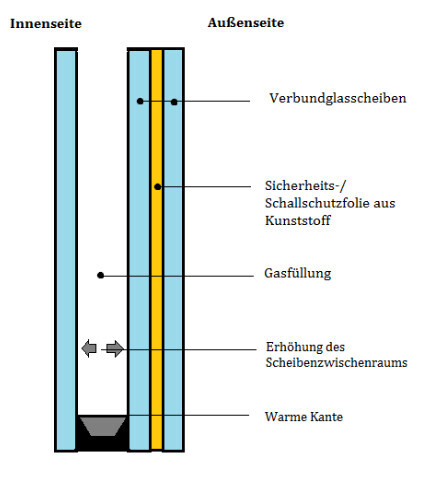

Danke. Mangel anzeigen ist klar und werden wir machen. Aber wenn ich mich nicht auf DIN oder RAL beziehen darf, was soll ich dann angeben? Ernstgemeinte Frage...das Symptom ist: es ist zu laut. Morgen werde ich auch mal schauen, ob nicht sogar Luft reinzieht, dann wäre es auch klar.

baumann42
27.11.17 21:00
Frage ist denn ein Schallschutzglas eingebaut ? evtl. scheiben verkehrt herum montiert.
Querschnitt durchs Fenster mit Verbundglasscheiben, Gasfüllung und Warme Kante
