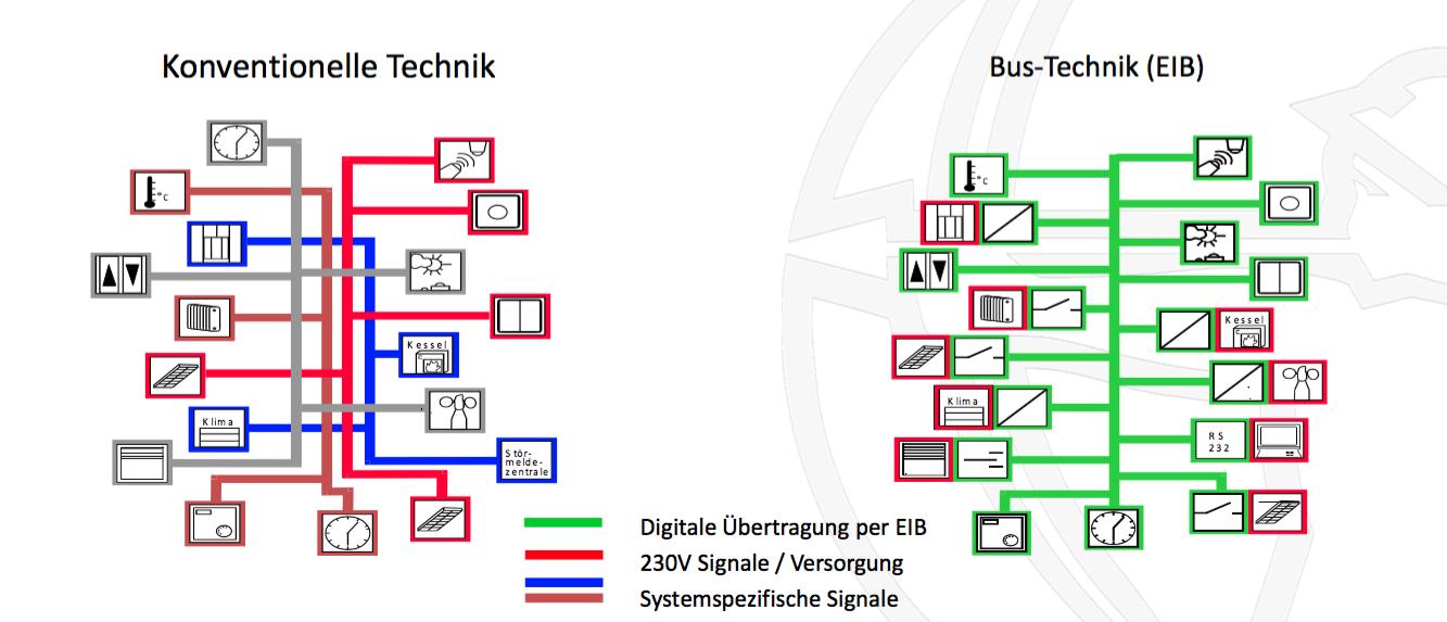

Wann muss denn eine KNX-Leitung zu einer Last gelegt werden?
Gar nicht. Denn es ist ja eine Datenleitung.
Die KNX-Leitung muss einfach nur an jede Stelle an der ein KNX-Gerät ist oder sein wird.
In der Minimalausstattung also in etwa so:
vom Verteiler (in dem sich die Aktoren, Stromversorgung und Schnittstellen befinden) zum Schalter/Taster(In der KNX-Sprache Sensor)
Ende...
Natürlich würde man das so nicht unbedingt machen, aber es würde funktionieren.
Weiterer Vorteil von KNX, vor allem wenn noch keine Kabel liegen. Man kann sich das so zusammenbasteln wie man will. An der Eingangstür zum Wohnzimmer ein 0815 Taster (mit KNX inside) mit dem man Licht An/Aus/Dimmen kann und (Bei Bedarf auch 2 Gruppen)
Und an der Terrassentür/Am Sofa oder wo auch immer Tastsensoren mit einer beliebigen Anzahl an Funktionen für Licht, Raffstoren, Klimaanlage, Heizung, Wettervorhersage, Alarmmeldungen, Temperaturanzeige usw.
Ein NYM am Lichtschalter wäre in dem Szenario nicht das fünfte sondern eher das sechste Rad am Wagen. Halt so nötig wie ein Kropf.
Natürlich vorausgesetzt alles wird in diesem Zimmer/n über KNX gesteuert.
Die restlichen Zimmer können dann immer noch konventionell verkabelt sein.
Hier mal ein Bild um das System zu verdeutlichen:
Vergleich konventioneller Technik links und Bus-Technik (EIB) rechts mit farbigen Leitungen.
Und hier noch ganz ganz einfach komplett runtergebrochen auf eine Wechselschaltung konventionell und KNX.
