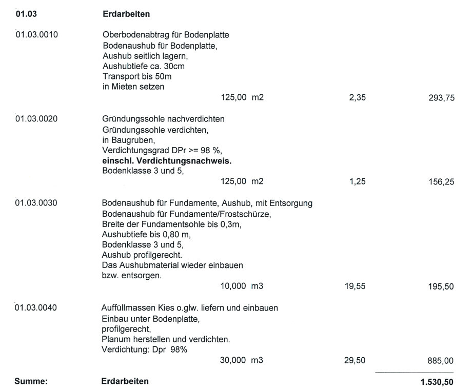

Jetzt mal ehrlich, das ist ja hier kein Wettbewerb um den günstigsten Preis sondern um eine realistische Einschätzung der Tiefbaukosten.
Kannst Ihm ruhig auch schreiben, was der Rest gekostet hat der nicht dort aufgeführt ist und was es kostet wenn man es machen lässt. Nicht jeder will und kann hier EL einbringen.Ganz ehrlich?...das ist der Preis wenn man es "machen" lässt...das ist der Preis den ich an die Firma bezahlt habe für die ausgeführte Tätigkeit..."0" Eigenleistung habe ich in diesem Bereich eingebracht...ich zweifle eher an den Leuten, die schreiben du musst mit 20.000€ und aufwärts für Erdarbeiten rechnen.
Vlt. habe ich ein anderes von Verständnis von Erdarbeiten, bei uns hat es folgendes beinhaltet:

Ich kann Dir nur aus meiner Sicht berichten. Die Finanzierung wurde vor 9 Monaten aufgestellt. Stahl hat sich um 10% erhöht, Fenster sind 2k€ teurer geworden, ein Erdwäremtauscher ist hinzugekommen, das Deponieren ist 10% teuer geworden, usw.
Ich habe bis jetzt keine Position gefunden, wo ich sagen kann, das irgendwas die Preiserhöhung auffängt.
Eine Art der Mischkalkulation ist dann wohl auch, wenn das Geld nicht mehr für die Außenanlage reicht jetzt wirklich, das bestätigt aber auch meine Meinung. Fenster sind um 2k teurer geworden wohl kaum eine Preissteigerung von 20%
Erdwärmetauscher heisst wohl aufgemustert...
Deponieren ok, jedoch keine 2k.
Du hast offenbar einen hohen Standard.
Ich werde eure Erfahrungen wirklich nie nachvollziehen können. Gewisse Preissteigerungen wird man nicht vermeiden können, jedoch macht es keine 10-20k aus. Wenn ich mich spontan für den gemauerten Kamin entscheide, dann darf ich mich aber auch nicht wundern. Letztens habe ich gelesen, dass einen nur die Materialkosten für das Eingangspodest 2500€ gekostet haben (und genau dies wurde verallgemeinert), dann werden 1800€/qm nicht reichen...
Es kommt mir hier auch oft so vor, als hätte hier niemand einen Kontakt oder einen bekannten Handwerker, der einem eine faire Rechnung schreibt. Vlt habe ich als einziger das Privileg gehabt...
