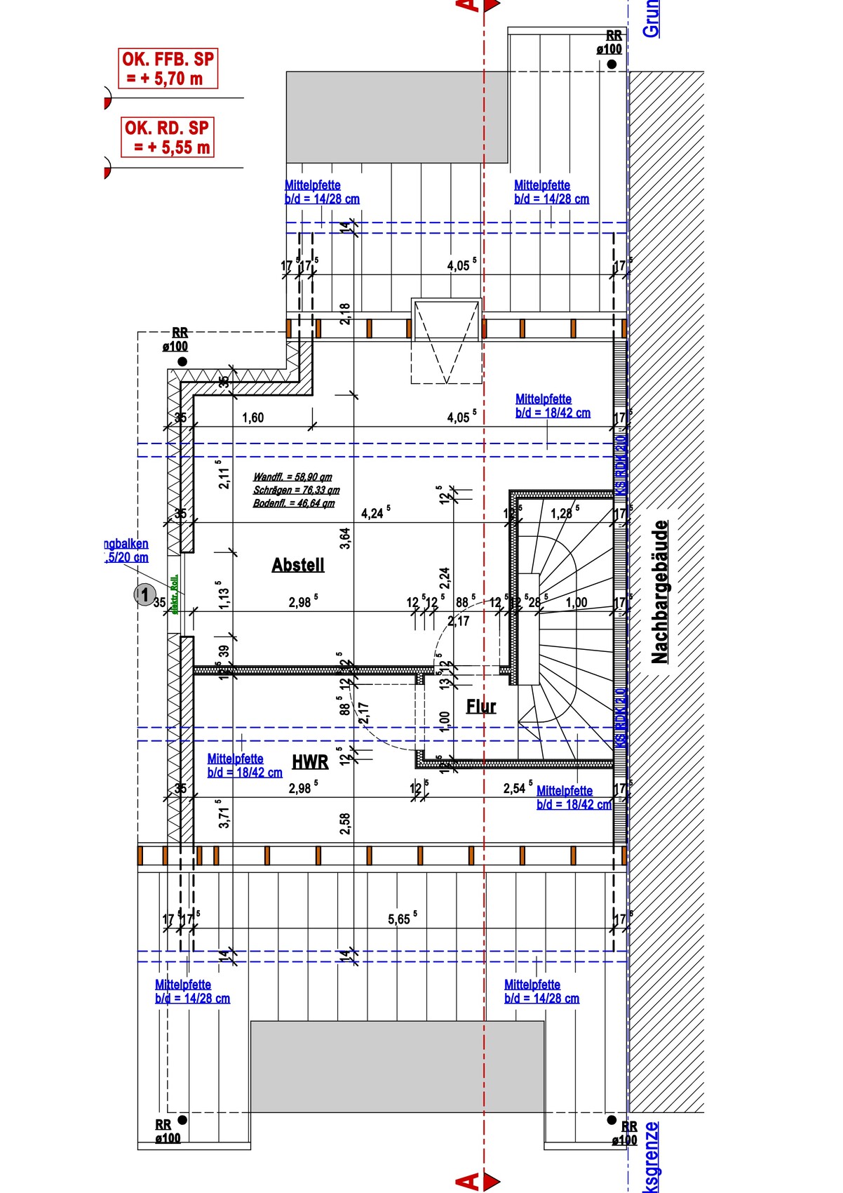

Wir haben auf dem Spitzboden OSB Platten, darauf soll eine Fußbodenheizung und dann logischerweise Estrich gegossen werden.
Also macht es Sinn die Trockenbauwand auf die Platten soweit fest zuschrauben und dann quasi auf beiden Seiten jeweils unten zu Beplanken?
