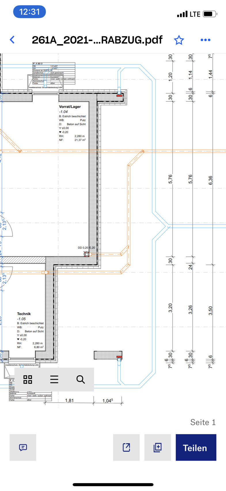

Hendrik1980
10.07.21 12:41
Optisch sorgt das für eine sehr klare Linie. Uns gefällt das sehr gut. Eine Beleidigung für das Auge erkenne ich da nicht. Obwohl ich Kameramann bin. Allerdings würden wir natürlich einen deutlich größeren Wert auf die
Langlebigkeit legen.
Die Fallrohre sind sich nur in überstehenden Mauern geplant, die den Dachüberstand stützen. Siehe Foto. Ich könnte mir vorstellen, dass diese nicht mit der direkten Gebäudehülle zusammenhängen und dies daher aus energetischer Sicht kein Problem darstellen könnte.
Das Argument der Wasser- und Heizungsrohre erscheint mir eigentlich sehr nachvollziehbar.
Interessant wäre, ob hier jemand schon ganz konkret schlechte Erfahrungen gemacht hat.
Grundriss eines Gebäudeteils mit Lager/Technik, Wänden, Maßlinien und Rohrführung.
Meintest Du also eigentlich nur die Fallrohre ?
Nein, da liegst Du richtig, die stören an dieser Stelle die thermische Hülle nicht.

rick2018
10.07.21 14:42
Sind mehrere Stücke aber möglichst lange und mit dem Geberit-System verschweißt. Anschliesend alles zu gemacht und mit Druck beaufschlagt…
Zweiter Schritt ist eigentlich nicht notwendig da es eine Schweißüberwachung gibt.
