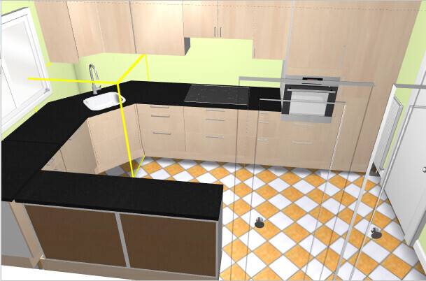

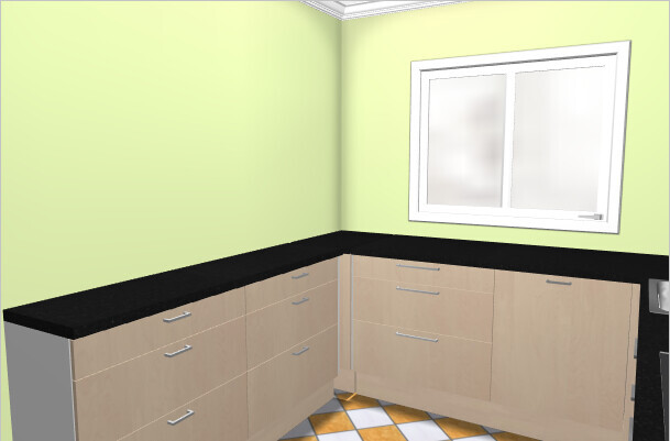

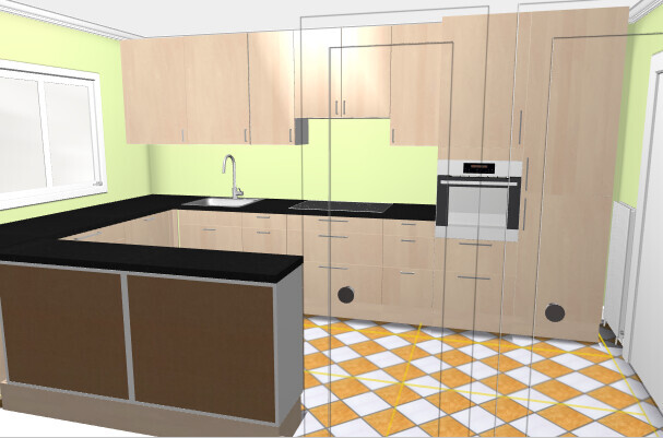

Einige entscheiden sich für eine Küche von IKEA, damit sie nach ein paar Jahren die Front einfach austauschen können oder wenn das Geld knapp ist, sie nach 2-3 Jahren erweitern wollen. Das geht dann mit Faktum nicht mehr.
Ich habe mich mal an einen Windowrechner gesetzt und mit dem Planer gespielt. Die Bedienung war teilweise ja ganz schön nervig.
1. Versuch:
Küche mit Holzfronten, dunklen Arbeitsplatten, Kücheninsel und Glas-Schiebetüren vor gelber Wand.
Küche mit gelber Wand, schwarzen Arbeitsplatten, Holzschränken; Spüle links, Tür im Hintergrund.

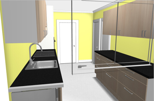

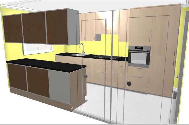

2. Versuch:
Moderne Küche mit hellen Holzschränken, schwarzen Arbeitsplatten, grünen Wänden, Insel und Ofen.
Küche in L-Form mit schwarzen Arbeitsplatten, hellen Holzschränken, grünen Wänden und Fenster.

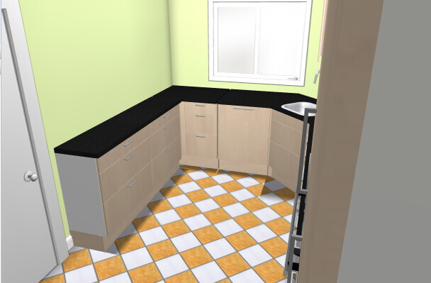

3. Versuch:
Küche mit schwarzen Arbeitsplatten, Holzschränken, Backofen, Spüle und orange Fliesenboden
Küche in L-Form mit hellen Holzschränken, schwarze Arbeitsplatte, orange-weiß kariertem Boden.
Kurze Anmerkungen:
40 cm zwischen Spüle und Kochfeld sind eigentlich zu wenig.
Bei der Spüle in der Ecke fehlt hinten Arbeitsplatte. Mit der Personlig sollte es kein Problem sein, die Ecke auszufüllen. Der Planer scheint das nicht zu können oder ich war zu doof.
Ich finde ein flaches Tablett oder einfach ein Geschirrtuch statt einer Ablauffläche an der Spüle praktischer.
Wo welche Anschlüsse sind, wusste ich natürlich nicht. Bei einer Küche in einem Eigenheim, die 30 Jahre benutzt werden soll, würde ich lieber ein paar Anschlüsse verlegen, als mich jahrelang über eine unpraktische Zusammenstellung zu ärgern.
Die Breite der Küche habe ich erst jetzt richtig bemerkt. Für eine Insel finde ich die Küche zu schmal. Es ist dann nur ein Schrank, der im Weg steht.
Über das Kochfeld habe ich einen Schrank für einen Lüfterbaustein gesetzt . Man kann natürlich auch den Schrank durch eine Wandhaube ersetzen.

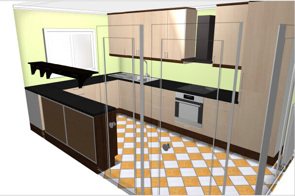

Noch eine Variation mit Ablauffläche anderem Dunstabzug und genug Platz neben dem Kochfeld.
I
IKEA-Experte
29.06.13 18:35
ui, den Link vergessen.
Moderne Küche mit Insel, Holz-Möbeln, Ofen, Kochfeld, Glasfronten und gelb-grüne Wand.

Nur so als Abschluss: wir haben noch eine Stromquelle gefunden die eine eigene Sicherung hat. Der Ofen kommt somit auf die andere Seite und der Kühlschrank nach einem 40 Schrank dann neben dem Induktionsfeld.
