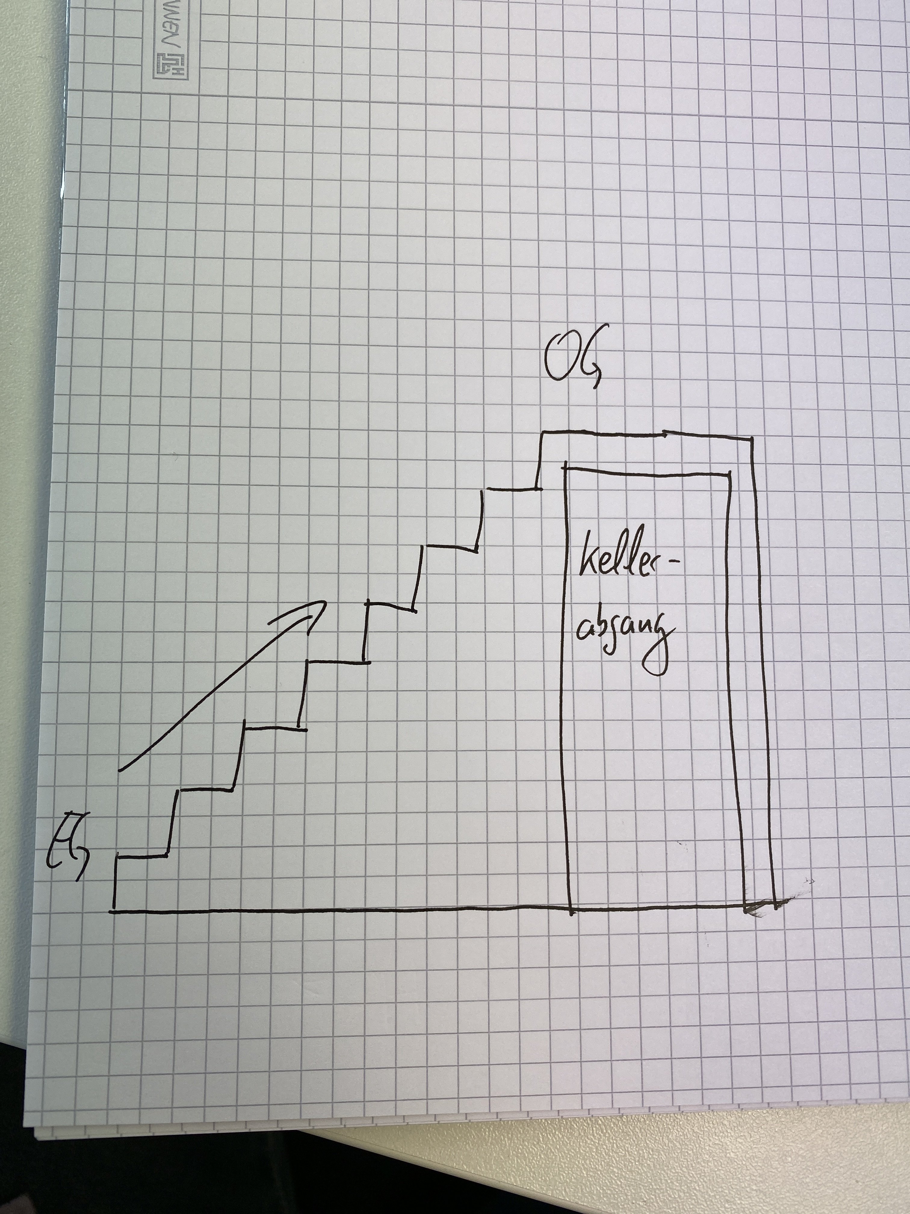

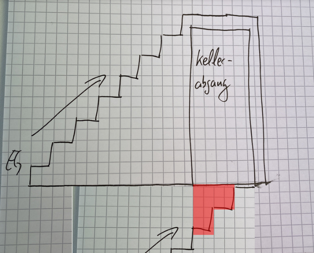

Warum sollte das nicht gehen? Ist in Altbauten durchaus üblich als Zugang zum Lagerkeller.
Die gerade Treppe ist oberhalb des Kellerzugangs, oder? Du willst nicht seitlich auf eine gerade Treppe aufspringen?
Genau:
Handgezeichnete Treppe vom EG nach oben zum Kellerabgang, OG markiert.
Dabei kann die Kellertreppe ja am Treppenabgang vom EG aus gewendelt sein.
