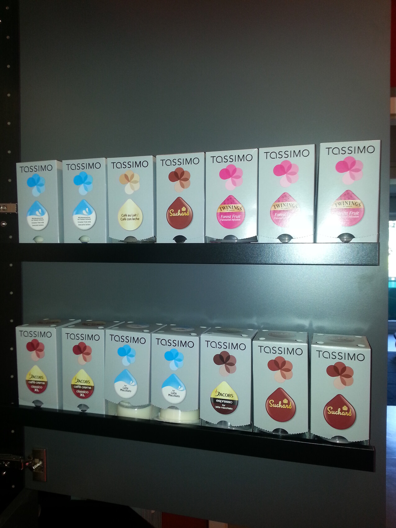

robi_aus_ffm10.09.15 12:05Hallo Allerseits,
jetzt wo ich mit dem Aufbau unserer Küche seit einiger Zeit fertig bin, möchte ich Euch folgenden Tipp nicht vorenthalten.
Wer eine Tassimo Maschine Zuhause hat, kennt das Problem. Wohin mit den ganzen Pappschachteln/Kapseln ohne das es Unordentlich aussieht und nicht zu viel Platz auf der Arbeitsfläche wegnimmt?
Diese 55cm langen Ribba - Bilderleisten eignen sich Aufgrund ihres Innenmasses und leichten Gewichts (ohne Verpackung ca.670 Gramm) ideal um sie im
inneren einer 60cm breiten Metod Küchentür zu befestigen und die Tassimo-Schachteln hinein zu stellen.
siehe Bilder...

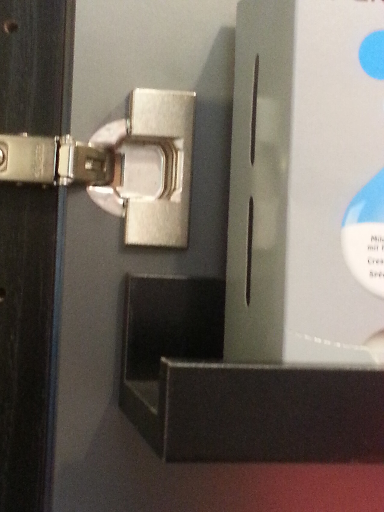

zum befestigen in der Innentür müsst Ihr darauf achten das die Leiste ca.2,3 cm vom Rand der Seite, an der sich das Scharnier befindet, befestigt wird.
Außerdem darauf achten das die Schrauben nicht zu lang sind, nicht das sie auf der Vorderseite wieder raus kommen .
So schließt die Tür einwandfrei und stösst nirgendwo an. je nachdem ob und welche Regalböden ihr im Korpus habt, darauf achten das diese sich nicht behindern.
natürlich können diese und die langen Bilderleisten auch über der Arbeitsfläche angebracht werden.

bluenessi23.11.15 14:39Die Idee finde ich toll - wird umgehend umgesetzt!

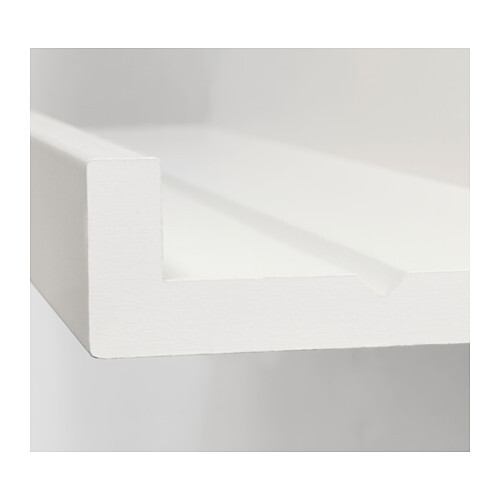

robi_aus_ffm12.12.15 22:47Ich hab mir die mosslanda mal angeschaut, die Masse scheinen gleich zu sein. Es gibt hierauf der innenseite eine zusätzliche nut, damit kleine Bilder auch in der Mitte nicht wegrutschen.
