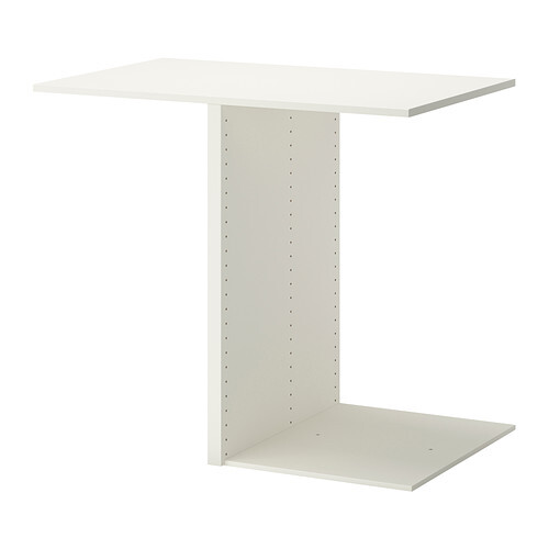

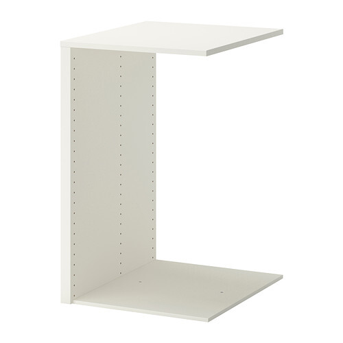

Leider scheint es die KOMPLEMENT Trenner nur mit einer Höhe von 81,5 cm zu geben. Da ich den Schrank nicht als Kleiderschrank verwenden möchte, hätte ich gern etwa die doppelte Höhe von etwa 160 cm (z.B. für Bügelbrett, Besen). Im Planer lassen sich aber zwei Trenner nicht übereinander platzieren:
Weißer Tischunterbau mit vertikaler Lochwand und oberer sowie unterer Ablage.
Weisses Moebelteil mit Oberplatte, Lochwand und unterem Regalboden.
Die Trenner werden unten einfach mit zwei Schrauben am Boden des Schranks festgeschraubt. Wenn ich den zweiten Trenner nun auf den 1,8 cm dicken Regalboden schraube, können dann die Schrauben den Regalboden durchbrechen und unten herausstehen? IKEA gibt leider die Länge der Schrauben nicht an (Artikel Nr. 109545).
Hat schon einmal jemand zwei KOMPLEMENT Trenner übereinander montiert oder weiß jemand ob dies problemlos möglich ist?
Vielen Dank!
I
IKEA-Experte
27.05.16 23:19
Hallo, die Schraube ist 25 mm lang. Wenn du zwei Trenner übereinander setzt, liegt vielleicht der obere Boden nicht auf der richtigen Höhe für die Regalbodenträger. Dann musst du in der passenden Stärke etwas zwischen die Trenner legen.
Schrauben in geeigneter Länge zu kaufen, ist das kleinste Problem.
