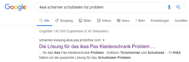

Zur Aktualisierung des Beitrags - hier gibt es mittlerweile eine Lösung im Netz - Wir hatten das gleiche Problem und wollten den ganzen Mist schon bei Ikea zurück geben. Schaut mal bei Google unter
Screenshot einer Google-Suche zum Ikea Pax Kleiderschrank Problem mit Lösungsvorschlägen
Auf der Seite gibts so ein flaches Scharnier damit man trotzdem die Schubladen ganz unten verbauen kann. Bei uns hats funktioniert.
