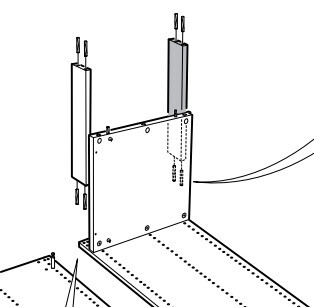

Meine Wand hat 223 cm und laut IKEA Website ist ein 75er Schrank real 74,8 cm breit. Also käme ich mit drei 75ern auf 224,4cm und hätte demnach ca. 15mm zu wenig. Dazu nun ein paar Fragen:
1.) Kann ich links und rechts Schiebetüren haben und in der Mitte einen offenen Schrank?
2.) Kann ich den Schrank in der Mitte ohne eigene Korpus-Wände bauen d.h. die Wände vom rechten bzw linken Schrank nehmen um die besagten 15mm rauszuholen (bzw dann wären es ja 2x 20mm Korpuswand, die ich einsparen könnte)?

Wo gemessen? An die Fußleiste gedacht?
Woran gedenkst du dann Deckel, Rückwand, Innenausstattung und Türen zu befestigen?
Wenn du du die Wände weg lässt, lässt du quasi den ganzen Schrank weg. Dann hast du im Ergebnis den Sockel auf dem Boden stehen und sonst nichts. Was soll das bringen?
Nimmst halt nen 50er in die Mitte.

Bei den wenigen Millimetern würde ich einen Schrank ohne Schubladen planen und alle horizontalen Teile mit der Kreissäge kürzen und die Bretter ggf. nachboren.

Die sind außen vor und die würde ich sowieso auf Höhe des Sockels kürzen, da der Schrank umlaufend geschlossen werden soll (z.B. mit Trockenbau).
Woran gedenkst du dann Deckel, Pax-Rückwand, Innenausstattung und Türen zu befestigen? Dann hast du im Ergebnis den Sockel auf dem Boden stehen
Um genau zu sein, hätte ich nicht mal einen Sockel, denn auch der wird ja laut Anleitung am Korpus befestigt.
Die Pax-Rückwand liegt im Gegensatz zu Metod nicht in einer Fuge. Dadurch müsste ich auf einer Seite nur den Steg wegfräsen und dann von hinten vernageln:
Detail eines Türrahmens mit Griff in technischer Zeichnung.
Für die Innenausstattung die Löcher bohren wäre jetzt keine Herausforderung. Allerdings bemerke ich gerade das eigentliche Problem. Die Schrauben und Holzstifte sind dann ja alle exakt auf der selben Höhe und passen logischerweise nicht beidseitig in ein Brett. Außerdem dürfte es ziemlich unmöglich sein drei Schränke komplett zu verschrauben und dann an die Wand zu schieben.
Ne dann nehme ich eher zwei 100er.

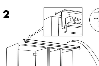

Wie sieht das denn aus. Kann ich überhaupt Schiebetüren über einen mittigen offenen Schrank verlaufen lassen, also quasi voneinander trennen? Die Schiebetüren gibt es ja "nur" als 150cm oder 200cm breit.
EDIT: Also nach Anleitung hätte ich nur das Problem, dass ich Max. 200cm breite Führungsschienen erhalte. Und links und rechts ist ein "Stopper" vormontiert:
Detailansicht einer Schiebetür-Führungsschiene mit Montage-Befestigung
Ich brauche dann also ein 150cm Schiebetür-Paar und aus den Ersatzteilen müsste ich mir die beiden Schienen für oben und unten nachbestellen, wovon ich dann jeweils 112,5 cm abschneide, so dass ich links und rechts den Stopper habe und die Schienen über die gesamte Schrankfläche laufen. Der Rest dürfte dann Original bleiben, wenn ich nichts übersehen habe.
Demnach wäre Schritt 1 zu klären, ob mir der Ersatzteil-Service diese Schienen zusendet. Oder ob ich was in der Fundgrube finde oder was bei eBay Kleinanzeigen.

112,5 cm abschneide
Kann leider nicht mehr bearbeiten. Natürlich 111,5 cm bzw weniger. Je nachdem wie breit der Schrank dann wird.

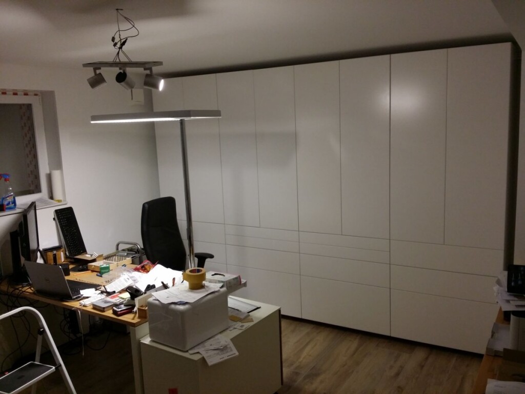

toxicmolotow schrieb:
Unsinn.
Wo ein Wille ist, ist auch ein Weg:

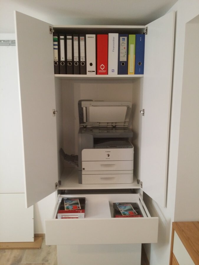

Vier 80x220cm (das Maß gibt es nicht bei Ikea) Metod Schränke als Büro-Einbauschrank:
Offener Schrank mit Aktenordnern oben und Kopiergerät in der Mitte.
Büro mit großer weißer Schrankwand, chaotischer Schreibtisch mit Laptop und Papieren.

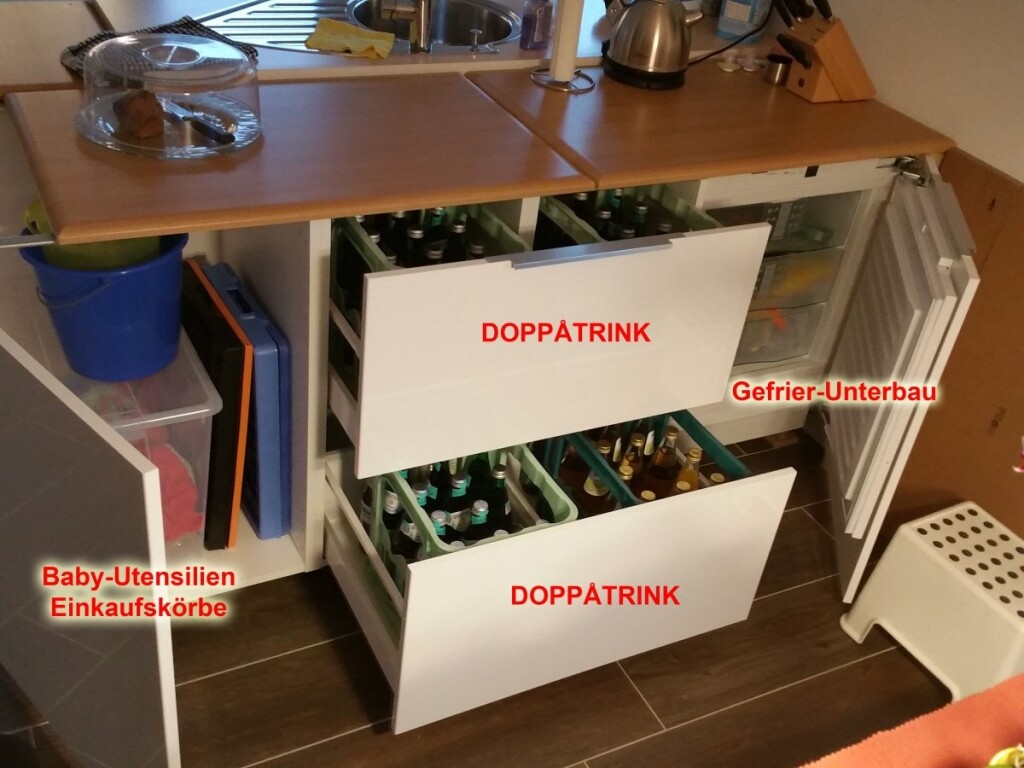

"Doppatrink" Doppelschublade für Getränkekästen wegen der erhöhten Traglast:
Küchenunterschrank mit doppelten Schubladen und geöffnetem Kühlschrank daneben.

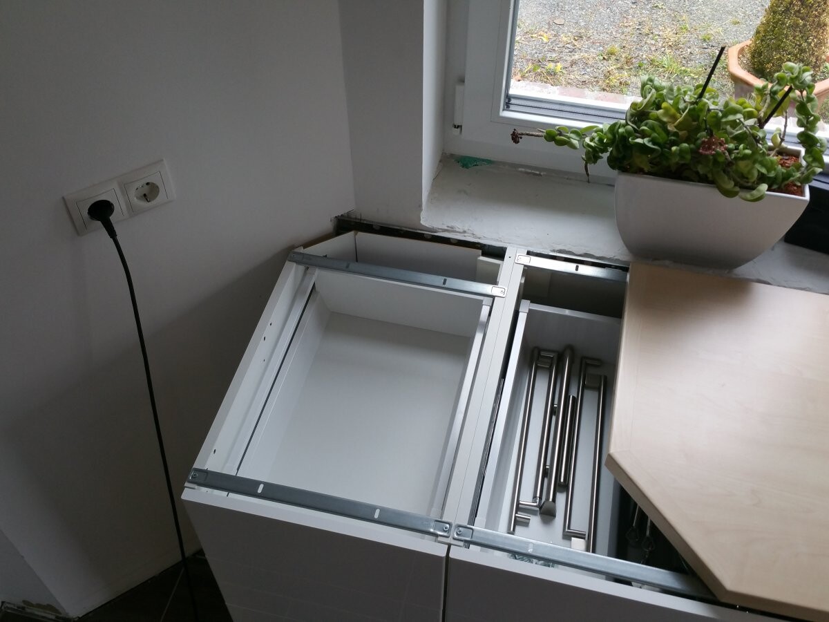

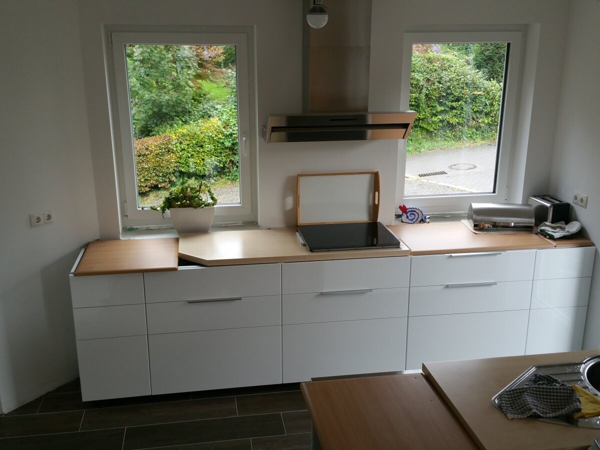

Und der "Äckenkrumm" weil ich in der Küche unbedingt symmetrisch werden wollte:
Moderne Küchenschublade mit Metallführungen und Pflanze auf Fensterbank
Moderne weiße Küche mit Holz-Arbeitsflächen, Induktionsfeld, Dunstabzug und zwei Fenstern.
So leicht gebe ich also nicht auf
