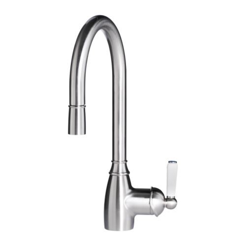

Hallo noch mal,
habe heute nun endlich meine Küche einbauen lassen, was bis auf wenige Probleme auch problemlos klappte. Die Mischbatterie Elverdam sitzt jedoch nicht richtig fest auf der Spüle. Der Monteur (nicht von IKEA wegen der E-Geräte) meinte, dass dies bei den Armaturen von IKEA oft der Fall sei, dass diese nicht richtig fest montierbar sind.
Die Mischbatterie wackelt aber nach vielleicht zehnmaligen Gebrauch so heftig, dass wir Angst haben, sie könnte ganz abgehen. Der Monteur meinte, dass das ein Verschulden von Ikea ist und dass ich das Ding umtauschen sollte. Dieses Einbauwerkzeug (Rohr, ähnlich einem Zündkerzenstecker) fehlt mir auch, um das selber nachzuziehen.
DEr Monteur meinte irgendwas von Verbiegen, wenn man es zu fest anzieht...was soll ich jetzt machen? Wir mir das umgetauscht? Oder gibt es andere Möglichkeiten, das Ding fest zu kriegen? Haben die bei Ikea Ersatzteile (Werkzeug)? Am liebsten würde ich es umtauschen und mein Geld lieber in eine Armatur von Grohe investieren - die sehen immerhin robuster aus...

kontrolliere mal als erstes, ob der Monteur alles genau nach der Montageanleitung eingebaut hat. Das dreieckige Plastikteil sollte bei domsjö nicht nötig sein und nur zusätzliche Instabilität bringen.
Der Rohrsteckschlüssel wird mit der Armatur geliefert. Wenn du ihn nicht hast, hat ihn dir wohl der Monteur geklaut. Als Ersatzteil bekommst du ihn bei IKEA. Die Teilenummer steht in der Montageanleitung.
Ziehe die Mutter fest an, aber mit Gefühl. Von selbst sollte sich die Mutter nicht lösen.

Chrom-Armatur mit hohem, gebogenem Auslauf und Einhebelgriff.
Nimm dir die Montageanleitung zur Hand. Da ist auf Seite 6 ziemlich gut bebildert wie man vorgehen sollte. Was ich nicht rauslesen konnte, ob der von Dir beschriebene ""Steckschlüssel" von Ikea mitgeliefert wird oder man selber haben muss. Ich denke aber, dass er bei der Batterie dabei war. Vermutlich hat der Blödle dieses Teil dann einfach mitgenommen, er will ja noch Mal Geld kassieren wenn er zum nachbessern kommt.

Erst mal lieben Dank. So etwas habe ich mir schon gedacht. Es sind noch ein paar andere kleine Baustellen in der Küche übrig, wie Kranz oder Passleiste, wegen fehlendem Werkzeug. Dann muss er halt noch mal schauen, wenn er wieder kommt.
Aber ich habe das ihm ja erst mal abgenommen unter der Prämisse, dass der Fehler bei IKEA liegt (Übergabe-Protokoll). Ich glaube, dass ich das auch mit diesem Steckschlüssel nicht fester ziehen kann - zumindest sieht es so ähnlich aus, wie in der Beschreibung.

Die Frage ist dann bloß noch die:
"Warum wackelt es?"
Kriege ich das denn jetzt umgetauscht - auch ohne Schlüsselrohr (und dieses Dreiecksding habe ich auch nicht mehr, sondern die Monteure)?
Oder wie kriege ich das Ding zum halten? So, wie es ist, ist es Schrott...und in keiner Weise richtig gebrauchsfähig.
