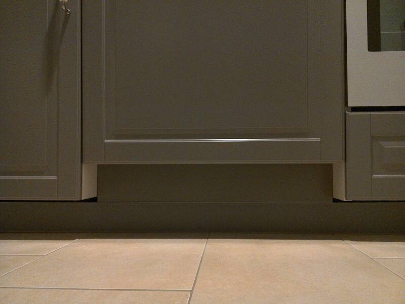

Leider nicht aber wie ich nach hause kam fiel mir wieder ein wo das Problem mit unserer Lösung ist. Da das Bedienteil bei Teilintegriert ja draußen dran ist, ist bei uns eine 60*60 Blender darauf. Da aber das Bedienteil keine 20 cm hoch ist, geht die Front nicht bis ganz unten. Die "fehlenden" 8 cm sind genau sorgen dafür, dass die Klappe überhaupt auf geht. Sonst ginge das nicht!
Haha Tablett! Also doch mit Bildern:
Unterseite grauer Küchenunterschränke mit freiem Sockelbereich über Fliesenboden.
Moderne Küche mit grauen Schränken, Backofen, Mikrowelle und Fliesenwand.

Gibt es denn für die aktuellen Gleitschienen keinen Ersatz, wenn die nun aus dem Sortiment genommen werden?

Danke für die Bilder. Ich persönlich würde dann doch ERSÄTTARE für den Teilintegrierten vorziehen.
Meine Info ist nein, da muss sich der Kunde was überlegen.

Oh, das kannte ich noch gar nicht. gebracht hätte es allerdings nichts...

Die Front würde damit unten mit den Nachbarfronten abschließen.

Ja... weiter? Dann hätte ich oben ein Loch zwischen Bedienteil und Front?! Da dieses "Loch" nur ca. 8 cm hat gibts m.E. auch kein passendendes Stück Front.
