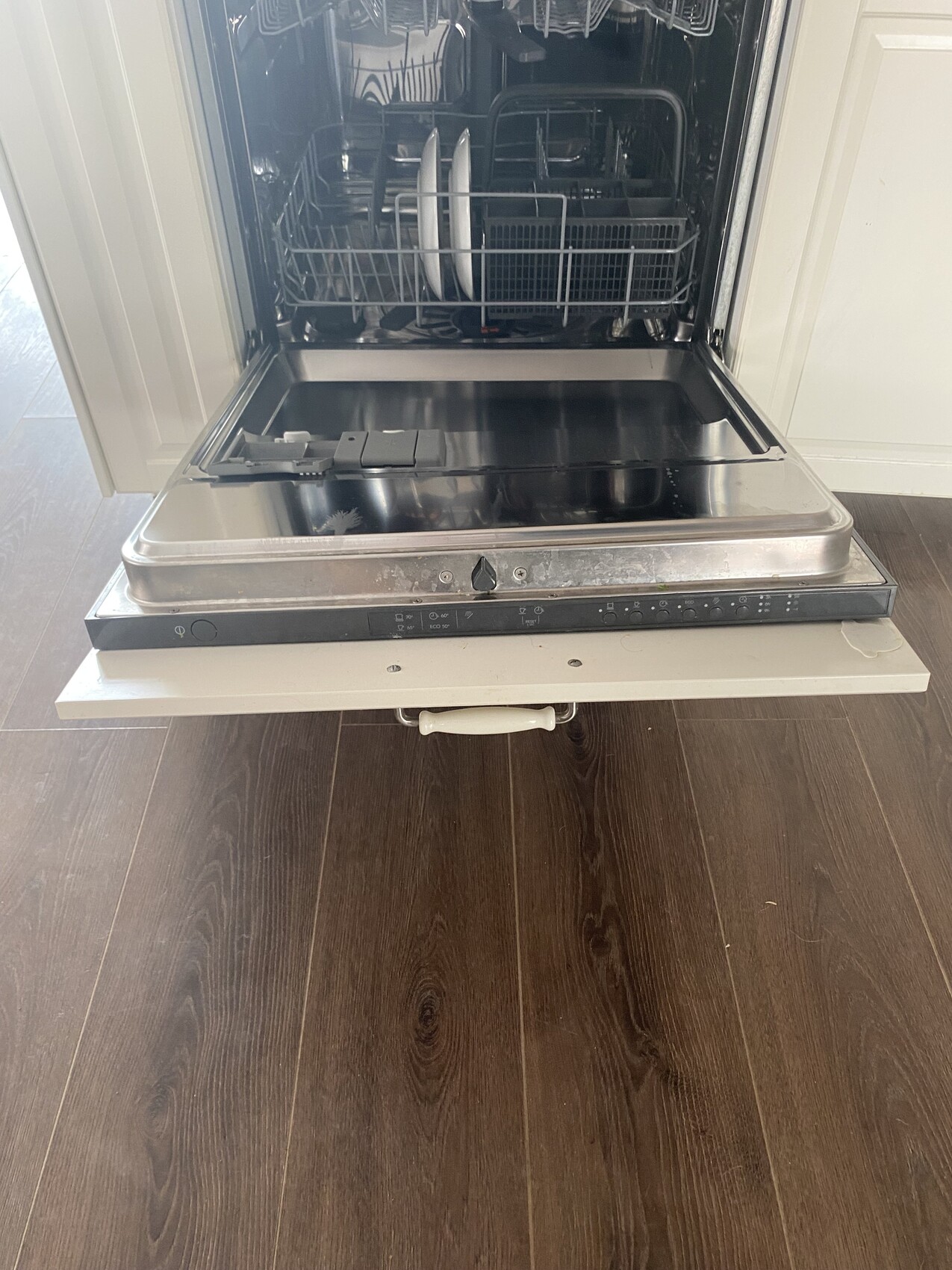

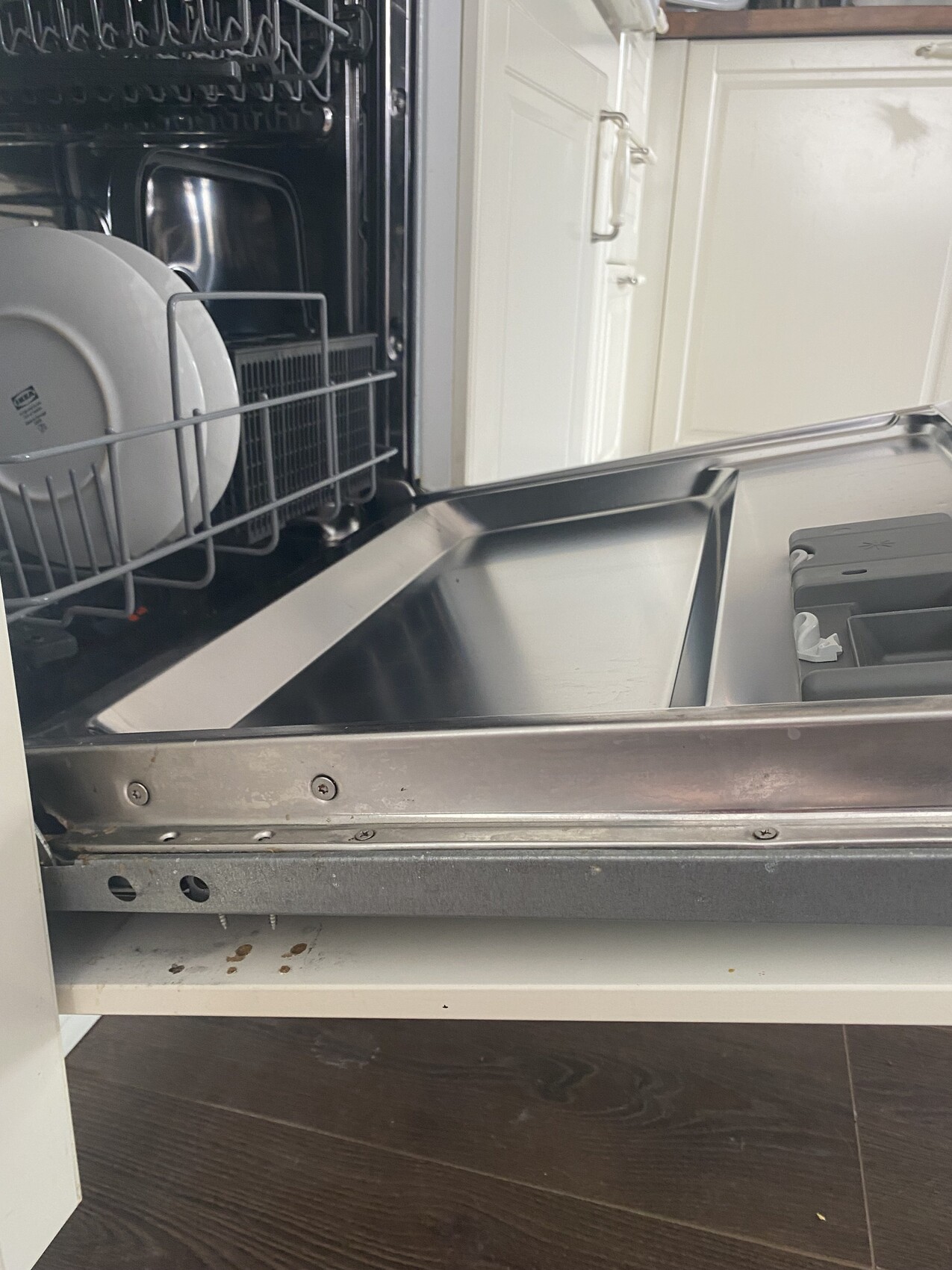

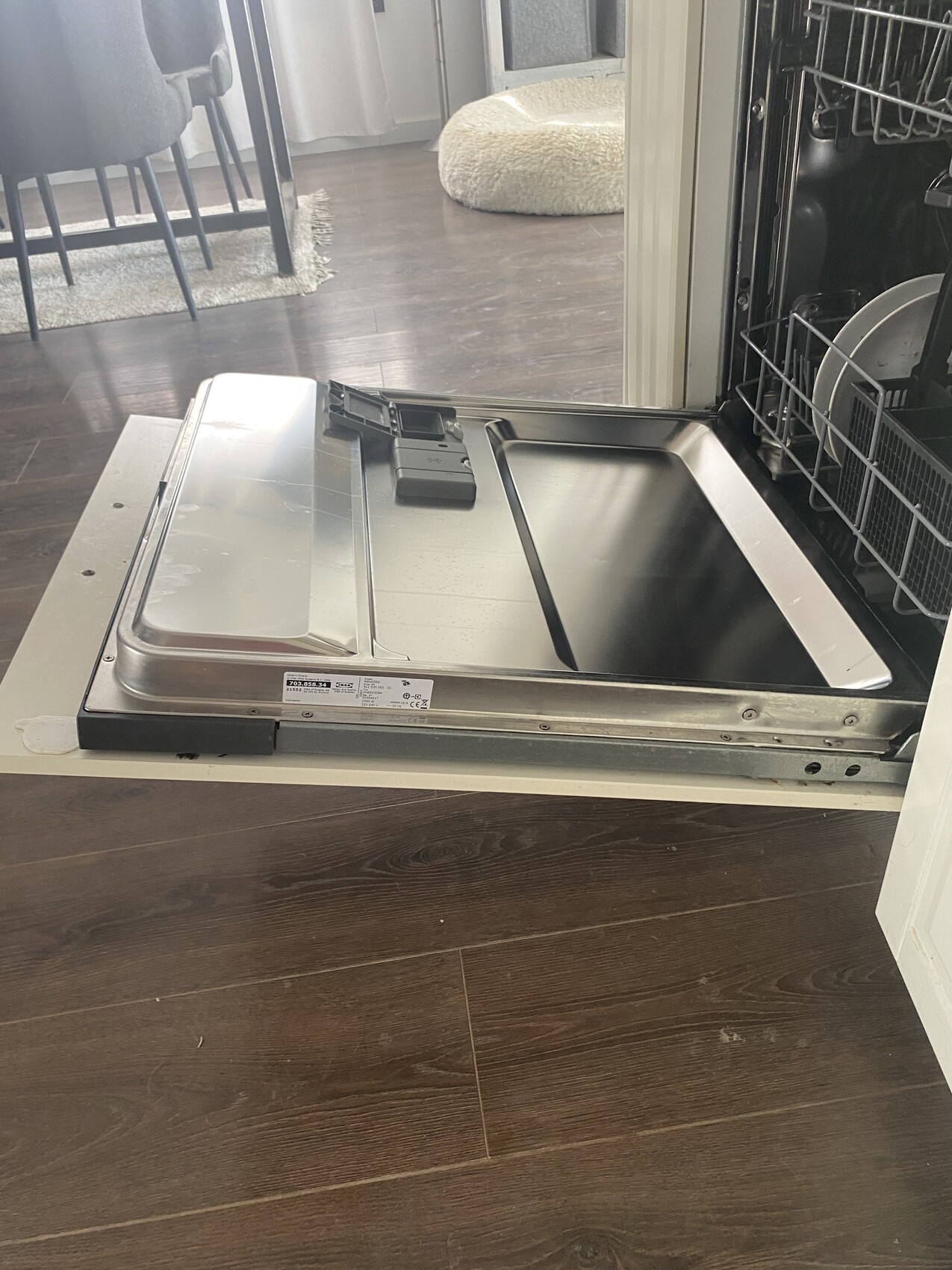

Hallo Zusammen,
an meiner Spülmaschine Ikea Rengöra hat sich die Frontplatte gelöst. Ich würde gerne die Frontplatte demontieren und die Schrauben wieder befestigen.
Ich habe leider keinerlei Unterlagen dazu mehr
Vielleicht kann mir jemand ein paar Tipps geben welche Schrauben ich dazu lösen müsste um die Frontplatte abzunehmen.
Als Anlage ein paar Fotos!!
und vielen Dank im Voraus!
Viel Glück
Joachim

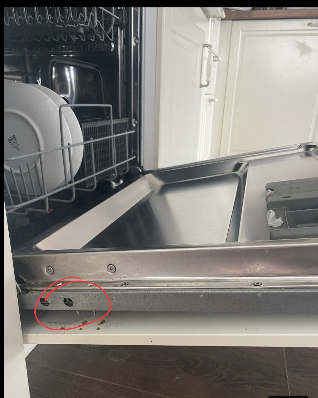

Rorit2020
15.10.23 22:17
Hallo...
bei richtiger Schrägstellung der Fronttür in seitlich durch das kleine Loch seitlich unten (links und rechts) eine Schraube so positionieren das sie durch das Loch zu lösen ist.

Kentrat
23.10.23 14:39
Guten Morgen,
hat super funktioniert vielen Dank für den Hinweis.
Viel Glück
Joachim
