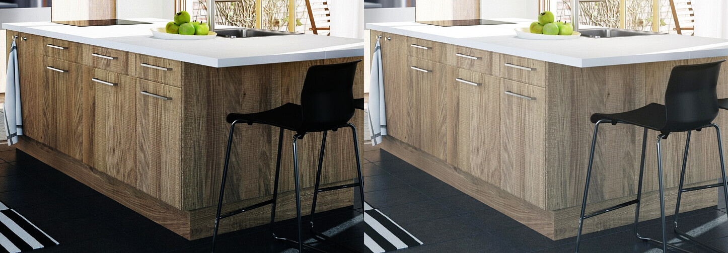

sandaletten_sven16.02.13 14:35Hallo zusammen,
ich möchte mir demnächst o.g. Küche anschaffen. Als i-Tüpfelchen würde ich allerdings gerne die Eichenholzfront NORJE etwas dunkler haben wollen - so ähnlich, wie auf folgendem Bild vereinfacht angedeutet (links dunkler nachgearbeitet, rechts im Original):
Laut Katalogangabe ist das Holz bereits klar lackiert, was zumindest Beizen praktisch unmöglich macht, oder?! Und abschleifen will ich die Fronten auf keinen Fall, da dadurch die Oberflächenstruktur verloren gehen würde...
Da ich in möbel(nach-)bearbeitung quasi keine Erfahrung habe, würde mich interessieren, ob Lackieren/Ölen/Wachsen mich zum Ziel bringt (jeweils ohne Abschleifen!) und/oder ob vielleicht ein Forist die NORJE-Front schonmal entsprechend nachgearbeitet hat?
Ich bedanke mich im Voraus und freu mich auf Eure Antworten!
Sven

Nayla_106816.02.13 22:06Hallo sandaletten_sven,
toller Name. *giggel*
Okay, also zu deiner Frage, klares NEIN!
Norje kann nicht bearbeitet werden. Norje ist die einzige Front die eine, ich sag mal, "seltsame" Oberfläche hat. Das Eichenfurnier ist optisch gut gelungen, nur dass der Maserungsverlauf vertikal verläuft ist schon mal komisch. Diese horizontalen Riffel entbehren jeder Logik. Und genau diese Riffel machen es unmöglich die Front nochmals nachzubearbeiten. Du würdest nie eine ebene Fläche hinbekommen und auch der Versuch die Riffel zu erhalten kann nicht funktionieren, sie sind einfach zu schmal.
Vielleicht tröstet es dich dass die Front ja Echtholzfurnier ist und mit der Zeit sowieso nachdunkeln wird. Dies ist natürlich abhängig von der Nutzung der Küche, sowie Wärme - und Sonneneinstrahlung.

Nayla_106817.02.13 00:03Danke Dellas,
du hast vollkommen recht Irgendwie hab ich wohl an der Frage total vorbei geantwortet. Man sollte nach einem langen Ikea-Samstag vielleicht nicht mehr im Forum weiter machen. 😀
Was mir aber gerade noch auffiel. Die Front-Farbe auf deinen Bilder, sei es unbearbeitet oder bearbeitet hat nichts mit dem Eicheton der Front im Original zu tun. Schau sie dir bitte im EH mal an und entscheide dann nochmal ob du überhaupt an der Farbe etwas ändern willst.
LG
Nayla

zetterberg17.02.13 09:03So nicht ganz richtig.
Du kannst NORJE abschleifen, allerdings nicht mit Schleifpapier, Band- oder Exenterschleifer. Bohrmaschine oder Akkuschrauber mit Bürstenaufsatz und schön in Längsrichtung der Rillen.
Aber dir ist schon klar, dass NORJE Eichenfurnier ist, aufgrund der Riffelung, ist Absicht und gibt der Holzoberfläche ein rustikalen Touch, ist die Furnierstärke etwas stärker als "normales" glattes Furnier. Die Herausforderung wird für dich sein den Lack abzutragen ohne allzu viel Materialverlust am Furnier zu haben. Weiterer Punkt werden die Kanten sein, nicht das die Bürste da drunter greift und du beginnst das Furnier "mechanisch" abzulösen.
Kennst du dich mit Holz aus, dann probiere es zuerst mal auf einer 60x57 Tür, der finanzielle Verlust hält sich dann in Grenzen wenn es nicht klappt. Und überleg dir ob du soviel Zeit hast gewissenhaft ALLE Fronten so zu bearbeiten.
Danach würde ich mal gnadenlos die Front zersägen um zu sehen wieviel Material vom Furnier noch übrig ist. Ich weis es nicht genau, kann mir aber vorstellen dass die Stärke zwischen glatter und geriffelter Seite variiert.
Nächste Herausforderung wird dann sein, Beize, Öl (würde ich bei Furnier abraten) oder dunkleren Lack aufzutragen und zwar gleichmäßig, vergiss alles was du in Haus und Werkstatt hast was nicht den Namen Kompressor trägt.
Nayla_106817.02.13 13:07
Da der TE ja bereits schrieb dass er die Front nicht Schleifen will, was ich bei meinem ersten Post auch gnadenlos ignoriert habe, ist die Antwort von Dellas die einzig richtige. Des Weiteren sollte an der Stelle auch die erlischende Garantie erwähnt werden.
