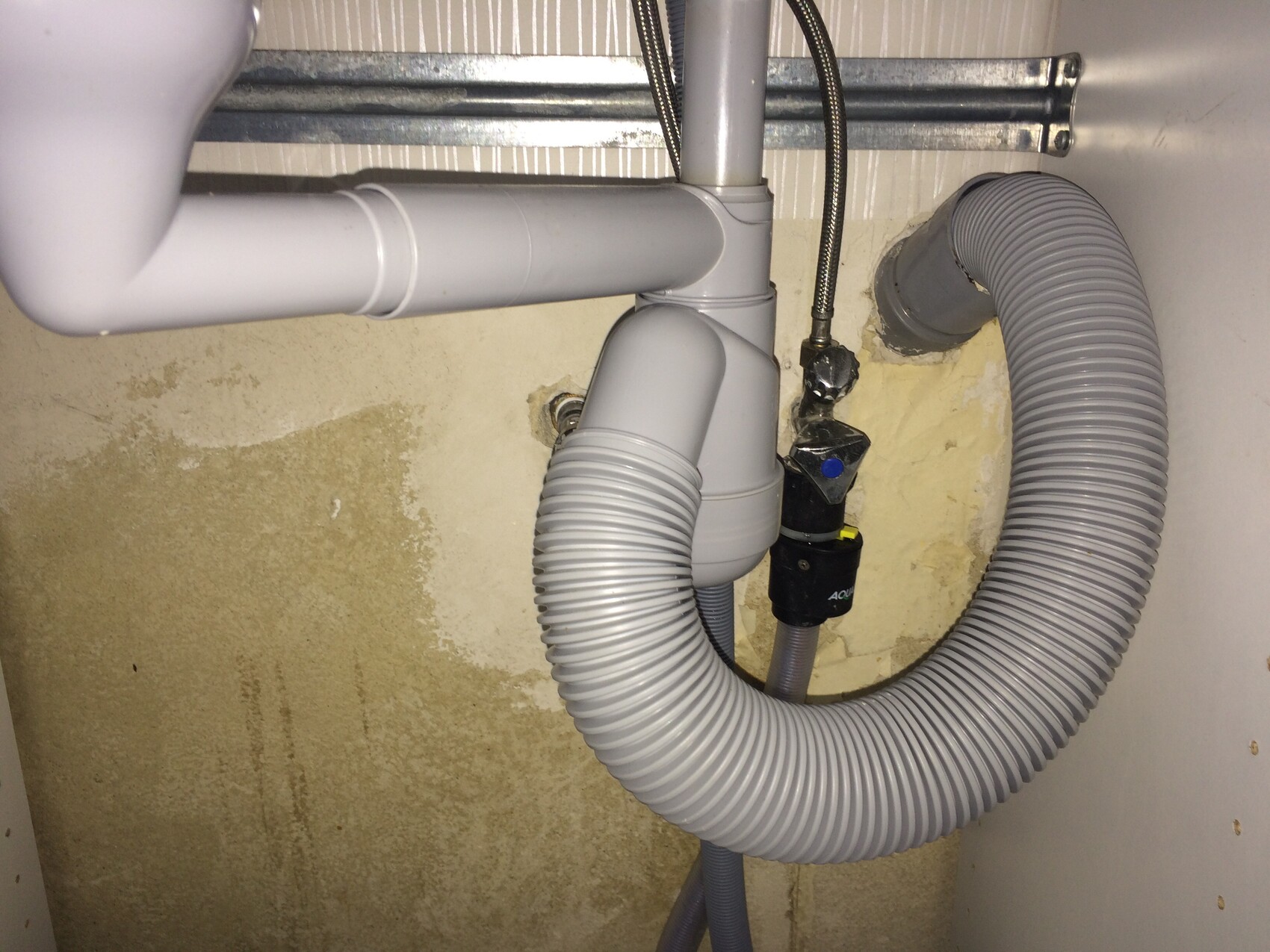

Hey Ikea freunde. Stehe nun auch vor dem gleichen Problem. Mein Abfluss ist zu hoch und deshalb hängt der Atlant Schlauch total durch und hat jetzt quasi die Funktion eines zweiten Siphons. Habe auch schon alle Baumärkte in der nähe durch und da erntet man nur Gelächter wenn man ikea erwähnt...
Nun würde ich diese hier erwähnte ablaufgarnitur von blanco wohl bestellen wenn mich das weiterbringt aber ich habe zwei Spülbecken. damit funktioniert das ganze doch nicht mehr oder?
Die frage die auch noch nicht beantwortet wurde, ist ob man die komplette Garnitur samt Sieb wechseln muss oder ob man sich das sparen kann und nur den unteren Ablauf ändern kann. das wäre echt gut zu wissen.
Unter dem Spülbecken sichtbare graue Kunststoffrohre, S-Trap und Absperrventil.
wolf2000
17.08.15 16:51
Im Bild sieht es für mich aus wie ein Fertighaus (wir haben selber eins). Wenn dem so ist, würd ich einfach die Wand auftrennen und den Abfluss nach unten Verlegen ...
R32er
17.08.15 20:42
Es ist kein fertig Haus. Und so tief in die Materie wollte ich nicht gehen denn das werde ich handwerklich eher nicht schaffen
