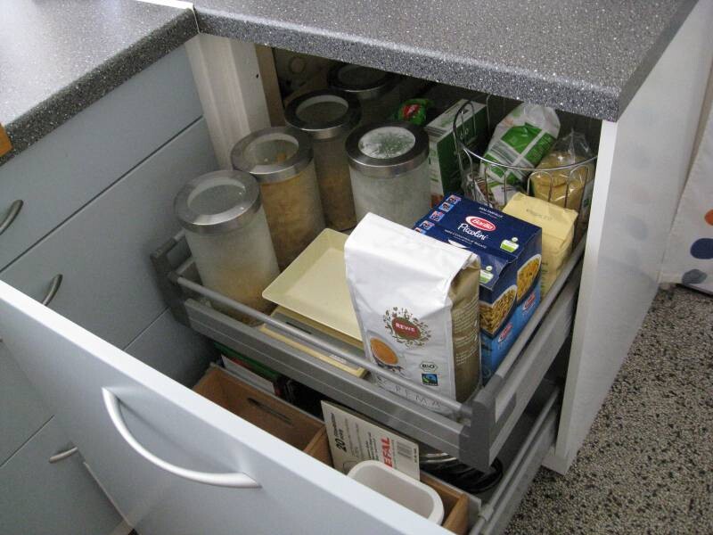

Mit 60 cm breiten Auszügen hat man nicht viel weniger Platz und eine höhere Belastbarkeit. Deshalb baute ich in meinen Eckschrank tiefe Auszüge ein.
Offene Küchenschublade mit Vorräten wie Mehl, Nudeln und Verpackungen.

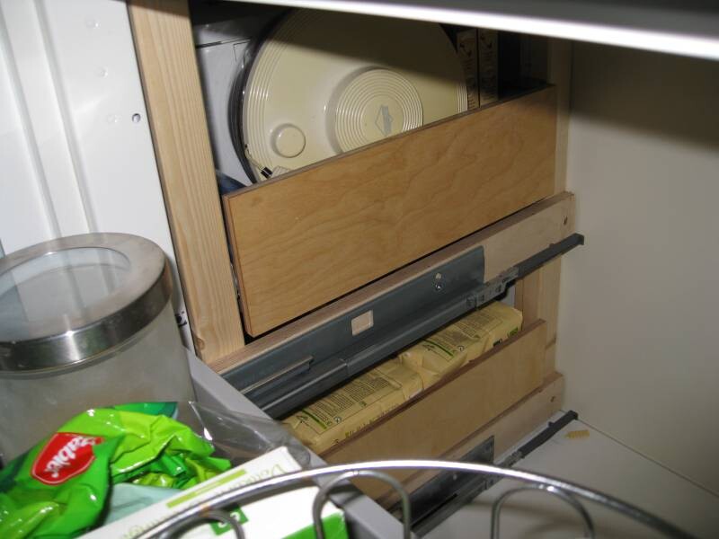

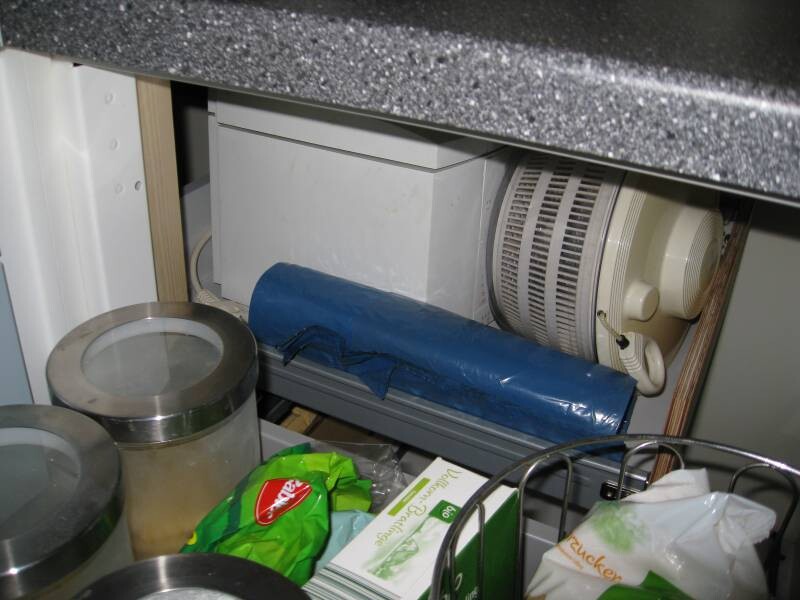

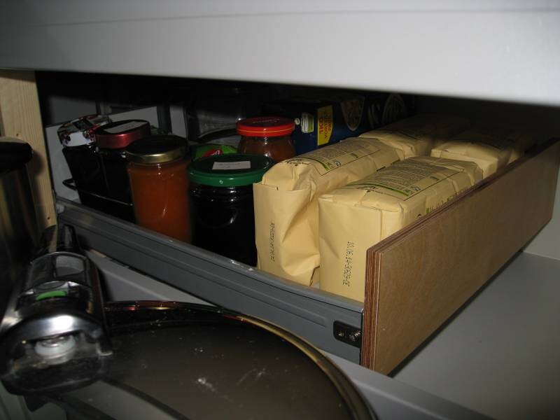

Die Ecke wollte ich nicht ganz tot lassen und installierte deshalb dort noch zwei einfache Schubladen.
Man kommt natürlich nicht so gut an diese heran, aber für Dinge, die man selten nutzt oder manche Vorräte sind sie doch praktisch. Verzichtet man zumindest auf eine der Eckschubladen, so könnte man noch über den oberen Auszug eine Innenschublade einsetzen.
