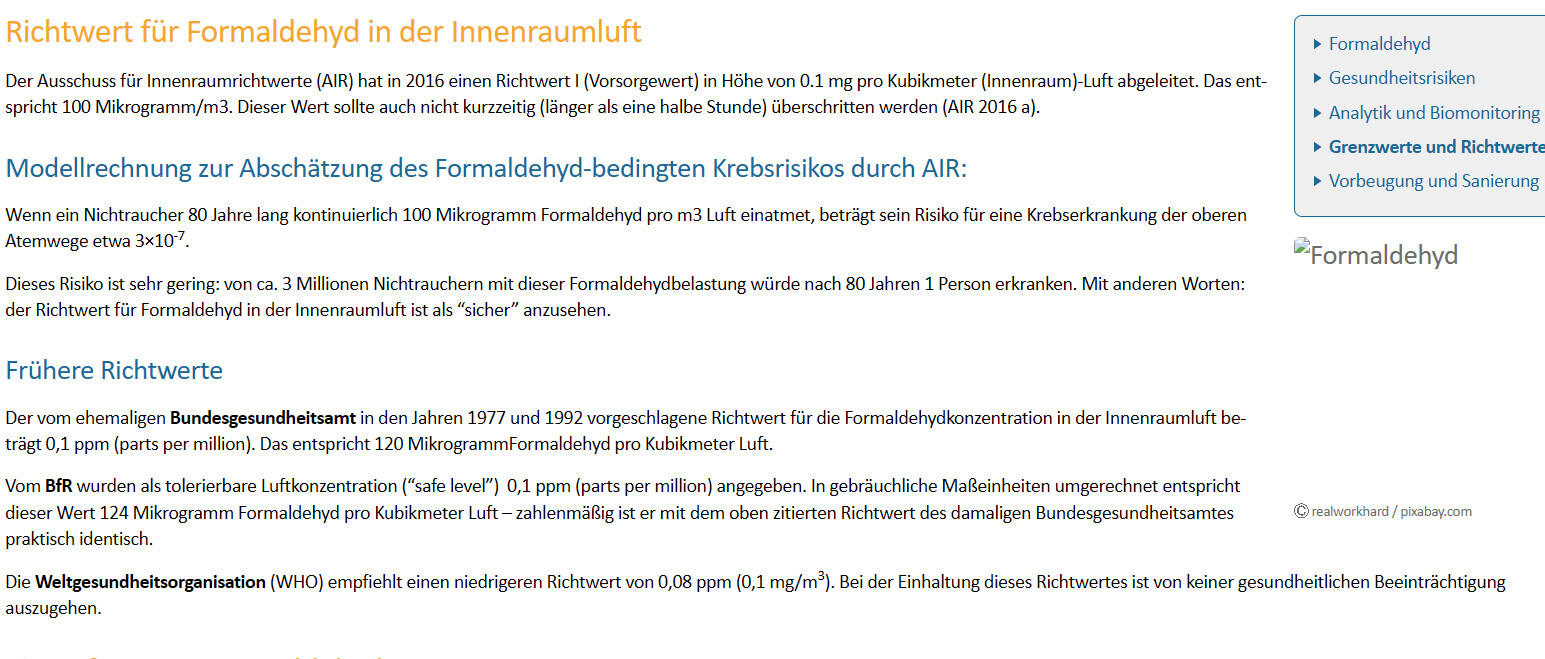

Nur mal so:
Textausschnitt zu EU-Vorschriften über Formaldehyd-Grenzwerte in Innenraumluft
Also 62 Mikrogramm (finde das Zeichen gerade nicht auf der Tastatur). Also diese Menge dürften die v.g. Verbraucher in die Luft absondern. Da liegst Du mit dem dreifachen Wert drüber.

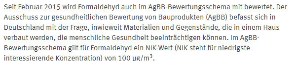

Oder die alten Werte vom Umweltbundesamt usw.
Seit 2015 wird Formaldehyd im AgBB-Schema bewertet; gesundheitliche Bewertung von Bauprodukten.
Webseite zu Richtwerten für Formaldehyd in Innenluft, inkl. AIR-Risiko und frühere Werte.
Kannst Du allen Werten die entsprechenden Grenzwerte online finden. Nur mal suchen.

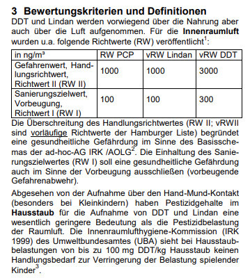

Oder zu Lindan (Landesamt Gesundheit Meck-Pom).
Dokumentenseite mit Bewertungskriterien und Definitionen, Tabelle zu Pestiziden
Da liegst Du unter dem Gefahrenwert, aber über dem Sanierungszielwert.
