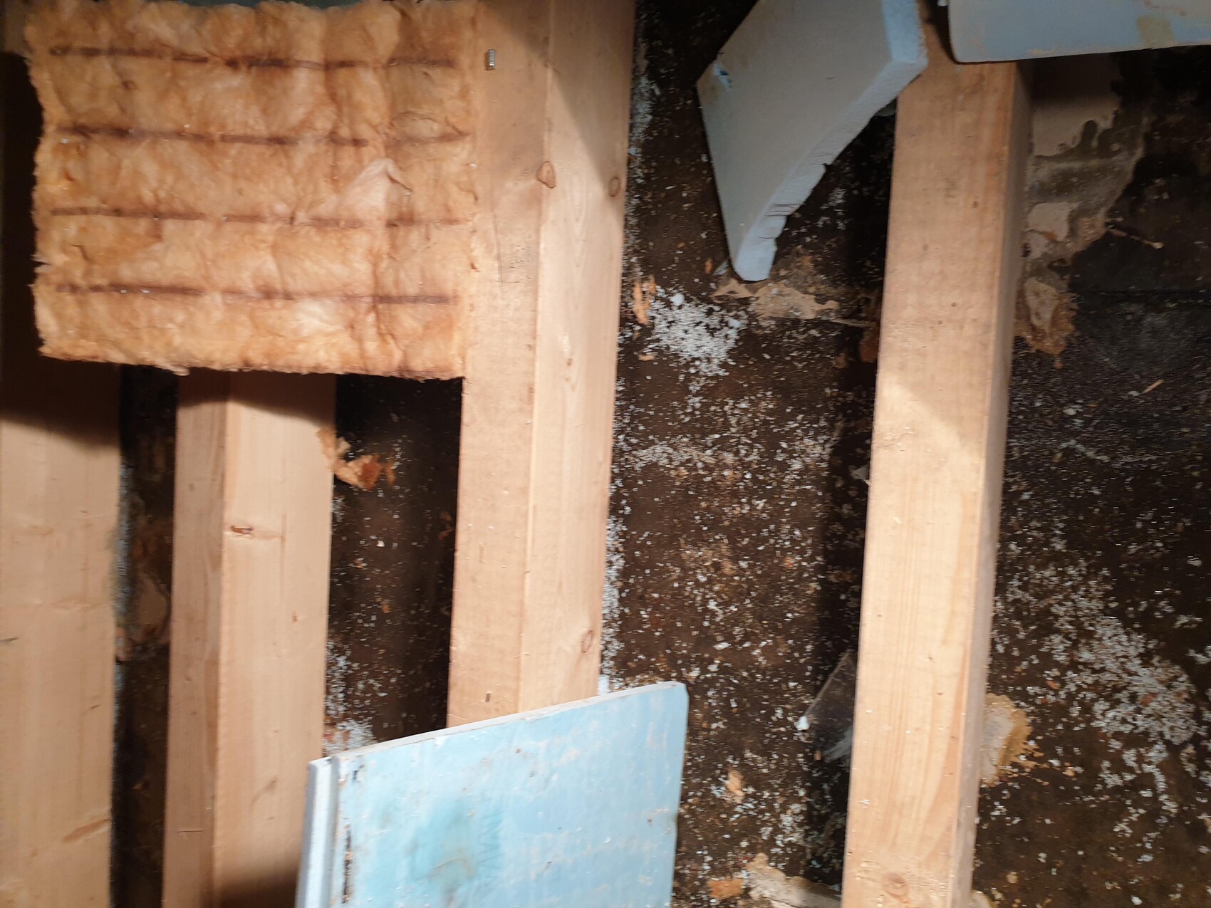

Ja klar. Anbei ein Foto. Aber ob das besonders aussagekräftig ist? Ich schätze mal, es waren so 5-10 Liter Wasser auf ca 25 qm Grundfläche verteilt.

Foto sagt leider nicht viel. Ich glaube an Kondensat durch die doppelte Folie. Lass es mal abtrocknen und Folie nur nach Oden, unten "atmen " lassen. Es ist ganz schwer mit den wenigen Angaben...
Verrätst Du das Bundesland?
apokolok
Meiner Erfahrung nach trocknet KVH in einer unbeheizten Hülle nicht nach, sondern zieht eher Feuchtigkeit.
Wenn du aber Wassereintritt von außen wirklich ausschließen kannst, bleibt ja gar keine andere Möglichkeit.
