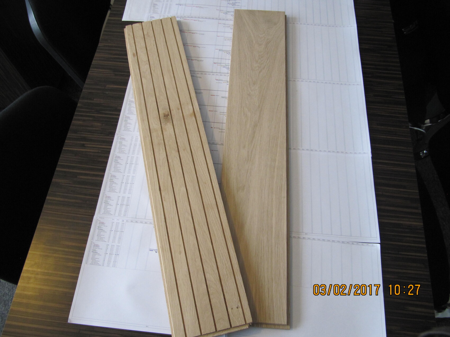

wir sind noch in der Projektierung, aber ein großes Thema bei uns ist der
Fußboden bzw. der Belag.
Wir sind uns einig, dass es ein Holzboden sein soll.
Dieser soll massiv sein und aus Eiche. Zudem soll auch
eine Fußbodenheizung verbaut werden. Wenn ich auf der Suche im INet schaue
finde ich Dielen bis max 2,6 cm Stärke. Ist das schon die maximale Stärke?
Frage deshalb, weil ich gerade auf einer Baustelle war wo man einen
Fußboden aus Douglasie verbaut hat auch massiv dort waren/sind die
Dielen aber 5 cm stark.

Die Aufbauhöhe einer Fußbodenheizung mit Parkett sollte laut Norm EN 2242 eine Höhe von 22 mm nicht überschreiten. Bei der Bemessung heutiger Niedrigenergie-Heizestriche (wenn hier vorhanden) wird eine Parkettdicke von maximal 15 mm empfohlen. Natürlich eine vollflächige Verklebung vorausgesetzt.
Mfg Wieli

So ist es. Es spricht auch wenig dafür, dickere Dielen zu verwenden.

Richtige Dielen, also Massivholz in einem Stück, sind mit Fußbodenheizung meiner Kenntnis nach nicht sinnvoll kombinierbar. Das Holz isoliert einfach zu stark.

Das kann ich aus eigener Erfahrung nicht bestätigen. Wir haben im OG 16mm Eichendielen auf 80 m2 und ich sehe da keine Probleme.
