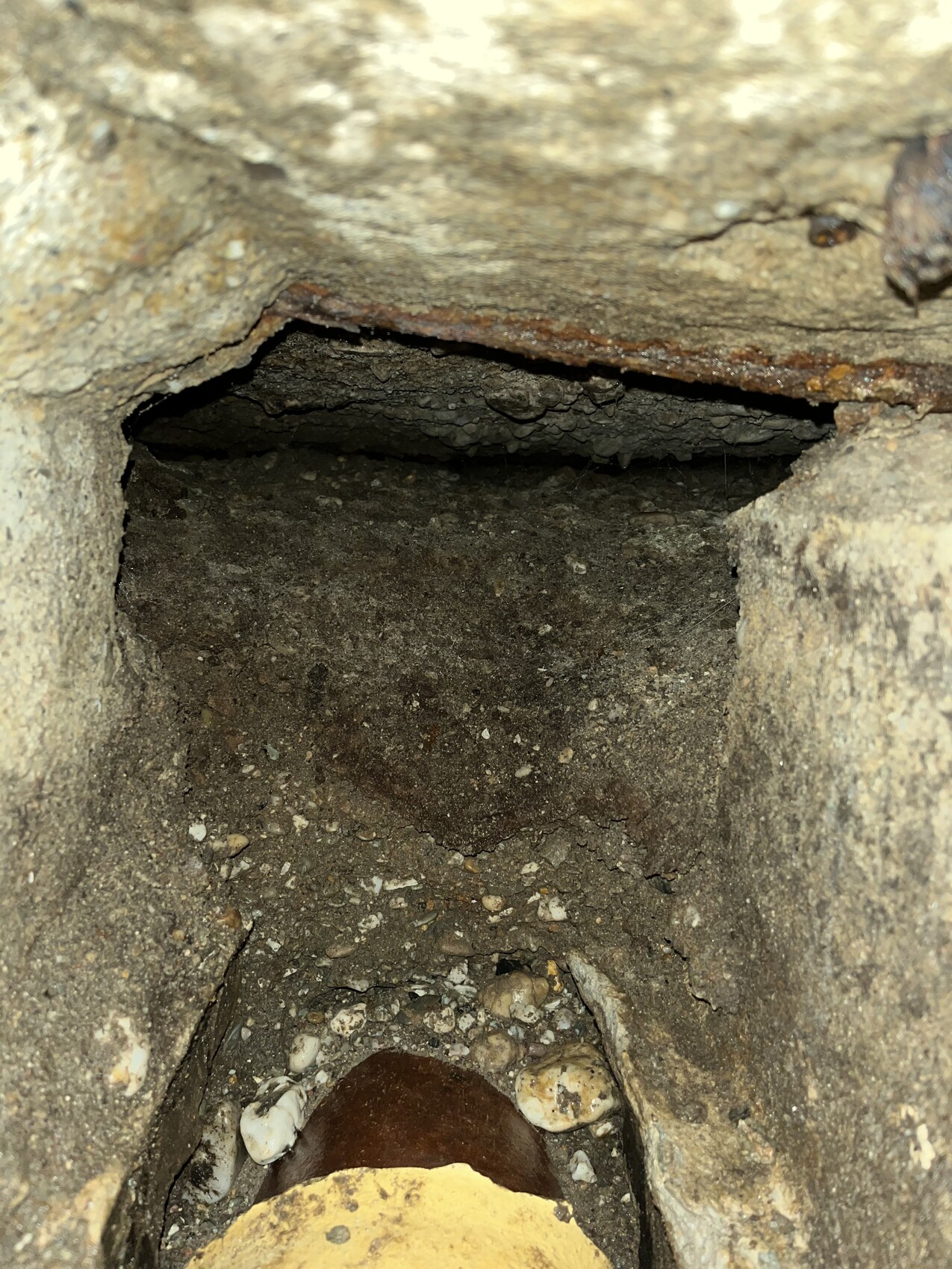

Guten Abend,
Haus Baujahr 1980.
Keller mit Zufahrt und Stellplatz. Keller unterhalb Straßenniveau.
Kamerafahrt beim Abwasserrohr (Steinzeugrohr diagonal unterm Haus durch) gemacht und gesehen das dieses abgesackt ist. Ein Rohrstück schaute in Fließrichtung leicht bergauf
Heute von außen bis ans Streifenfundament gegraben und gesehen das es zwischen dem Rohr und dem Kellerfußboden (15cm dick, kein Fundament) einen großen Hohlraum gibt.
Es kamen mal die Rohre außerhalb neu und die Verbindung zum Rohr unter dem Haus war nicht fachgerecht. (Rohre lagen nur aneinander ohne Dichtring)
Diese Undichtigkeit hat das absacken des Bodens noch begünstigt.
was schlagt ihr vor? Sollte der Hohlraum Verdichtet und verschlossen werden?
Wenn ja wie?
schönen Abend
Arbeitsstiefel stehen an der Kante eines Erdlochs; orangebrauner Holzbalken liegt im Loch.
Nahaufnahme eines verschmutzten sandfarbenen Ringes neben rostigem Metallkörper.
Nahaufnahme eines kupferfarbenen Rohrs in enger, staubiger Wandöffnung mit Betonresten.
Kleiner dunkler Schacht in einer Steinwand, Boden mit Erde und Kies, Blick hinein

Altmark1980 schrieb:
Wenn sie die Steinzeugrohre meinen, dann müssten jetzt ganz viele Hausbesitzer anfangen ihren Vorgarten und ihre bodenplatte aufzunehmen.
hier nur per du 😉 ,
die Muffen und Übergänge haben die Dichtheit von Versickerungsrohren,
und ja, das muss in Zukunft dicht sein
