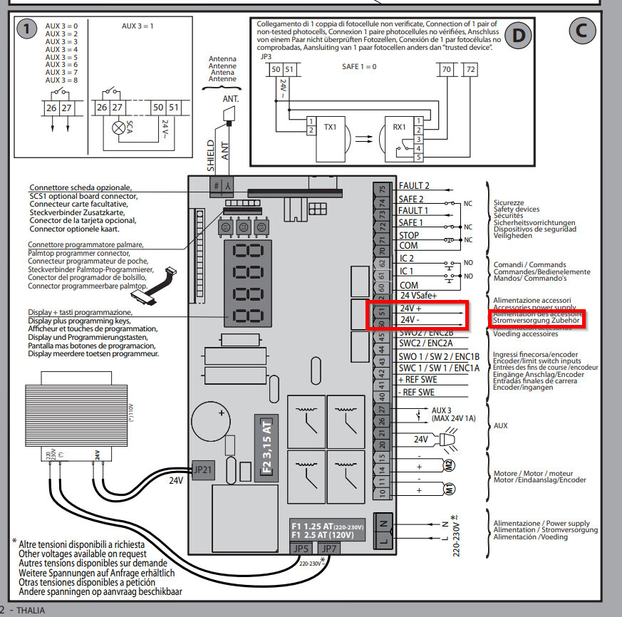

Andre77 schrieb:
Der Zaunbauer verbaut BFT Torantriebe.
Hat noch jemand sachdienliche Infos für mich? 🙂
Hi, ich habe eben kurz nachgeschaut bei BFt.
Also bei den Toren, die ich gesehen habe, verbauen die ihre "Thalia L" Steuerung.
Diese wird mit 230 V Versorgt und hat einen eingebauten 24 V Trafo.
Die 24 V kannst du da im Kasten an den Klemmen 50 und 51 auch abgreifen um deine Klingel zu versorgen. Du müsstest also von innen zum Tor, und vom Tor zur Klingel fahren und sparst dir dafür dann den zusätzlichen Trafo und die Adern für die Versorgung der Klingel.
Ich hoffe, das bringt dich etwas weiter.
EDIT: Hab jetzt etwas zu lange gebraucht. Aber die Mühe war nicht vergebens. Der Phobos BT A25 wird auch über diese Thalia L gesteuert. Das passt also.

Genau das habe ich gemeint. Somit kein weitere Kasten notwendig.
Die Daten findet man schnell. Wenn dich das überfordert wäre es besser wenn ein Profi das verkabelt.

Wo ich grade nur noch nicht weiterkomme: Reicht wirklich nur zwei Drähte von der Thalia zur Ring Dorbell zu ziehen? Also AC/DC spielt da keine Rolle?
@PhiIipp Das abgreifen von den beiden Kontakten habe ich verstanden, aber dann weiter zum Tor und Tor zur Klingel nicht. Das heisst, die beiden Drähte gehen erst zum Tormotor und dann weiter zur Klingel? Also nicht auf dem direkten Weg ?
rick2018
09.02.22 16:17
Ja das reicht vollkommen aus. Aus dem Doorbell Netzteil würden auch nur zwei Drähte kommen;)

@rick2018 ja, das war mir auch bewusst das es da nur zwei Drähte gibt, aber das schien mir grade nur etwas zu einfach als Lösung 😀
rick2018
09.02.22 16:49
Muss ja nicht immer kompliziert sein 😉
Einziger Nachteil ist, falls mal die Steuerung kaputt geht, ist die Klingen auch stromlos.
Kann aber auch so passieren das die Sicherung fällt und die Klingel so oder so am gleichen Kabel/Sicherung hängt.
