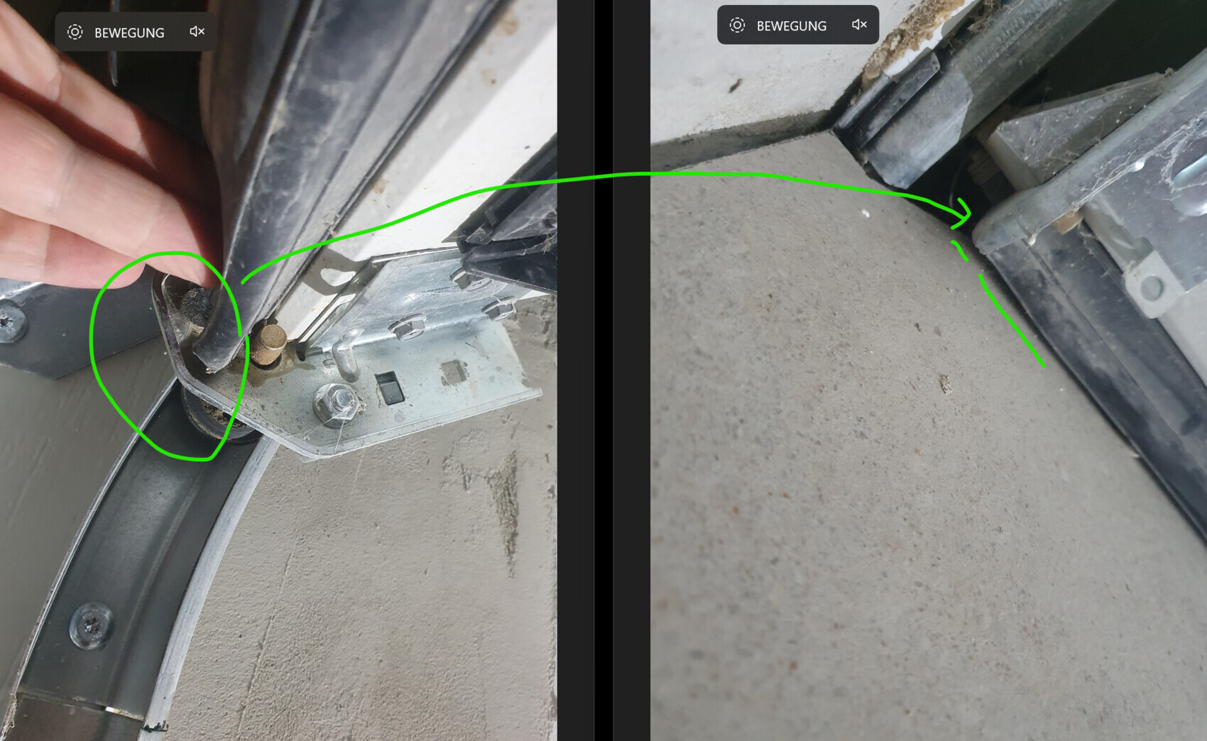

Wie ich aber nun feststelle, schließt das Tor nicht mehr ganz. Die Bodendichtung hätte noch eine weitere Knautschzone verfügbar. An den Enden schlägt die Metallplatte / Abschlussplatte auf die Fliese.
Kann man hier prinzipiell an Sektionaltoren etwas einstellen? Falls nicht, bliebe entweder die Option, die 4-5 Fliesen wieder wegmachen, herunterschlafen und neu verfliesen. Oder alternativ die Fliese an der Ecke etwas wegschneiden, so dass die Metallplatte nicht auf die Fliese, sondern wieder auf den Estrich anliegt. (Wenn mein Fliesenleger überhaupt ein Werkzeug dafür hat. Mit einem Winkelschleifer würde das nichts werden).
Nahaufnahme eines Garagentor-Rollen-Scharniermechanismus; eine Hand berührt das Bauteil.
Über Erfahrungen oder Tipps wäre ich dankbar!

Ja, sobald er unten auftrifft fährt er wieder ein Stück zurück. Wenn ich manuell bis zum Boden herunterfahre, dann ist das Problem, dass die Lamelle/Sektion ganz oben noch nicht ganz gerade eingekippt ist. (Zieht deswegen oben rein, weil er unten eigentlich noch ein Stück herunter müsste. Kann er aber nicht, da die Metallplatte auf die Fliese trifft).

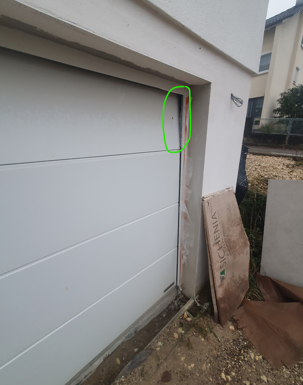

Hi,

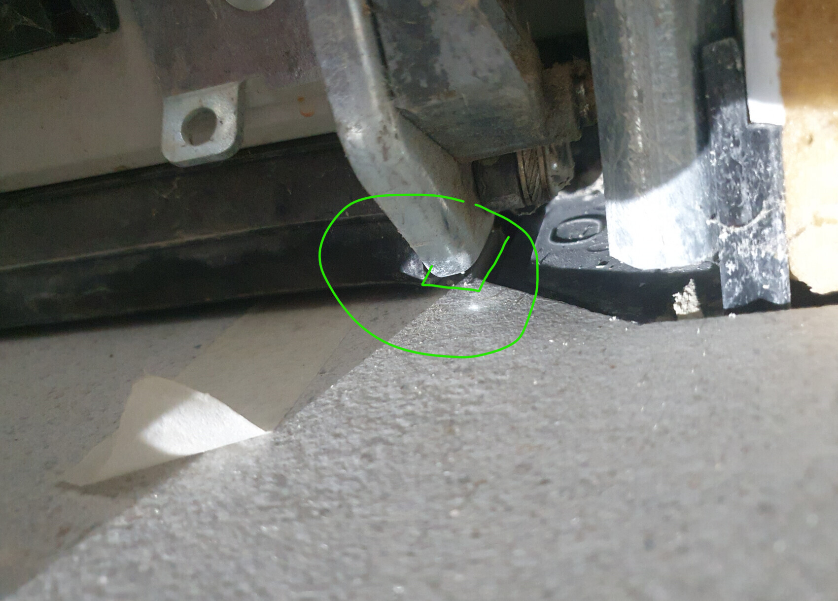

ja, man könnte sicherlich die Endlage neu einstellen, aber trotzdem geht am niedrigsten Punkt das Garagentor oben nicht zu, siehe folgendes Bild (Garagentor ganz unten, bzw. die Metallplatte liegt auf dem Boden auf)
Spalt zwischen Garagentür und Wand mit orangefarbenem Dichtungsband sichtbar.
Kann man so etwas auch justieren? Ich denke nicht. So wie es aussieht, müsste ich die Fliese an folgender Ecke etwas abschleifen, damit die Metallplatte ca. 1cm tiefer herunterkann.
Nahaufnahme eines Metallwerkzeugs mit Schneide an einer Maschine, berührt den staubigen Boden.
Das Gummi könnte locker noch 1cm herunter. Aber die seitliche Metallplatte nicht mehr.
11ant14.11.24 14:11
Den Beschlag zu versetzen erwägst Du nicht ?
