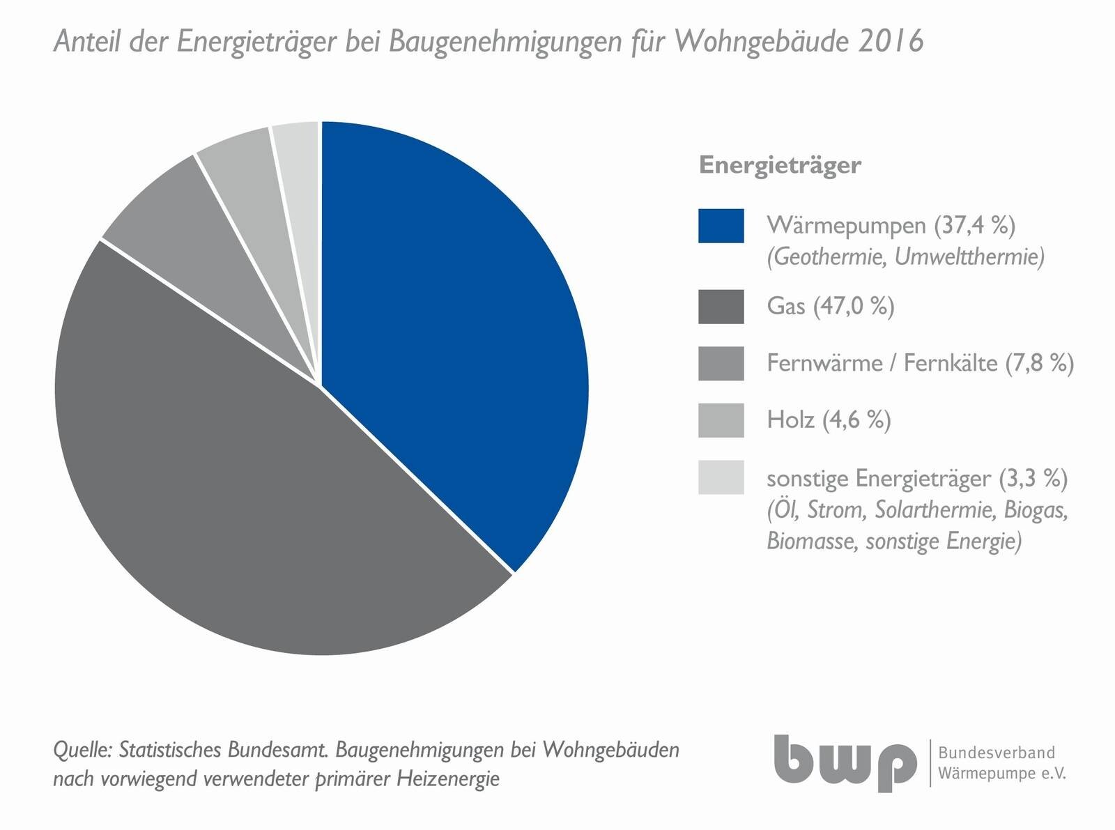

Naja, die Grafik womit in Deutschland geheizt wird ist ja auch nicht wirklich aussagekräftig. Da sind die Heizungen der letzten 30 Jahre mit dabei.
Wenn dann müsste man ne Grafik zeigen, was heute in Neubauten verbaut wird.
Und ja, da überwiegt vermutlich nach wie vor die Gas Heizung, aber die Wärmepumpen sind da schon auch gut dabei vermute ich.

Und hier noch ne Grafik, wie die Situation im Neubau aussieht. Und das ist von 2016. Denke die Wärmepumpen sind jetzt noch mehr geworden. Hätte ehrlich gar nicht gedacht, dass sie doch schon so nen großen Anteil haben, dachte die Gas-Heizungen liegen da noch ein Stück weiter vorne.
Kreisdiagramm der Energieträgeranteile bei Wohngebäuden 2016: Gas 47%, Wärmepumpen 37,4%.
