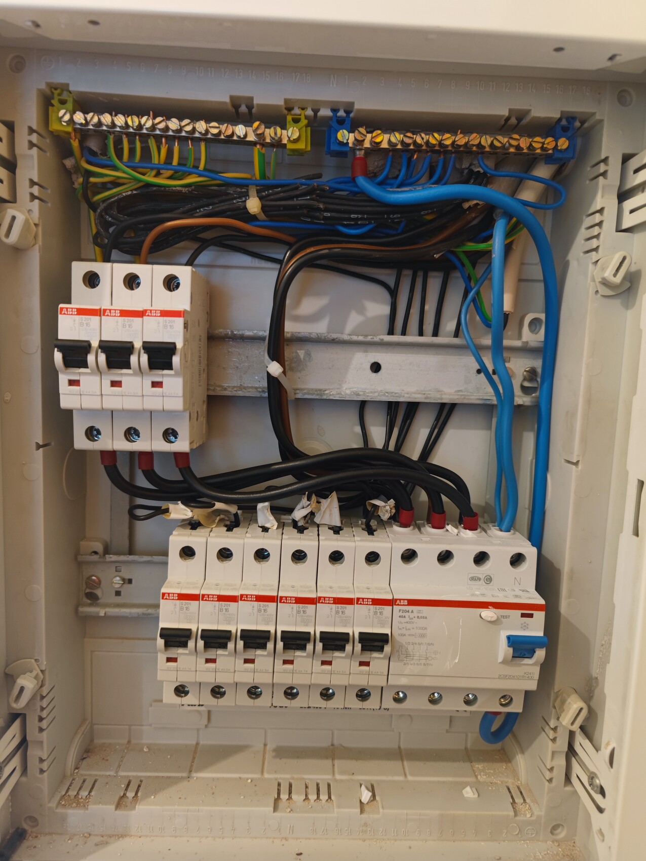

Stelle gerade beim Küchentausch fest, dass trotz Schutzleiter in der Herdanschlussdose der RCD nicht auslöst und die Herddose nach wie vor Saft hat auch wenn der FI draußen ist.
Ein Blick in den Kasten zeigt:
Die drei Phasen zu den 3x16A Sicherungen gehen direkt von oben am RCD zu den Sicherungen, nicht von unten, sind also noch vor dem FI.
Dazu zwei Fragen: warum hat man das so gemacht?
Reicht es nun aus, die drei Sicherungen einfach nach unten auf den FI zu klemmen?
Foto anbei
Danke

Ein Kochfeld aus Glas braucht normal keinen fi.
Umklemmen würde ich nicht.
1. Darfst du nicht
2. Fi nur bis 40A
Bräuchte also einen größeren oder eigenen.
Aber wofür das ganze, was willst du schützen?

Die neue Küchenausstattung sieht vor:
Backofen, 1 Phase, max 3400 Watt, Festanschluss 3 Adern (inkl. Schutzleiter)
2er Einbau-induktions-Kochfeld mit schuko Steckdose 3200 Watt
Kühlschrank (Schuko)
Umluft Dunstabzug (Eurostecker)
Plan wäre nun gewesen:
L1 - Backofen
L2 - Steckdose (Kochfeld)
L3 - Steckdose.(Kühlschrank und Dunstabzug)
Was meinst du?

40A pro Phase beim FI, außerdem mit 16A vorgesichert. Ich würds umklemmen (lassen 😉 ).
Die Vorsicherung hätte ich allerdings mit einem 3 Phasen LS ausgeführt.
Laienmeinung.

Danke für die Info!! Gibt's einen Grund dies mit den verwendeten Kabeln mit Endhülsen zu tun oder geht hier auch 2.5er Kupfer ?

Jetzt soll nicht mehr nur der Herd daran sondern die ganze Küche?
Backofen etc. nicht ohne fi!
Bitte nicht selber basteln.
Vor Sicherung sehe ich hier auf dem Foto gar nicht.
Sondern nur einen fi der schon 2x16a pro Phase hat und daher eine weitere 16a nicht verträgt.
