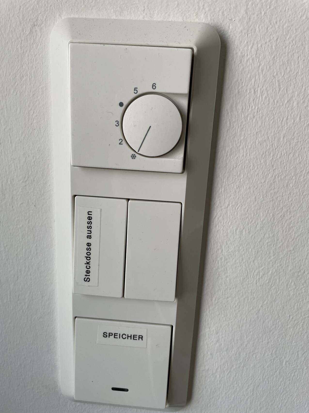

Der Flur im Erdgeschoss, unsere Haustür ist Norden. Im Untergeschoss, die große Terrassentür ist Südseite, da scheint tagsüber die Sonne dagegen. Trotzdem ist es ja auch über Nacht 22°, und morgens früh wenn wir aufstehen, daher kann es nicht dagegen, wenn die Sonne mal ein bisschen scheint. Der Fühler, ist der im Regler verbaut? Siehe Foto
Wandpanel mit Thermostat-Drehknopf oben, zwei Schalter, Aufkleber 'Steckdose außen' und 'SPEICHER'.

Grundsätzlich sind die Fühler in den Reglern nur Schätzeisen. Einmal an der Außenwand einmal an der Innenwand. Daher erster Tipp, kauf Dir Thermometer und miss das alles mal nach. Und zwar auf gleicher Höhe und nicht an Außenwänden.

In deinem Regler ist ein Bimetallschalter verbaut. Drehe zum Versuch diesen Mal auf max und bei achte über 2 Tage ob es wärmer im Flur wird oder im Bad
