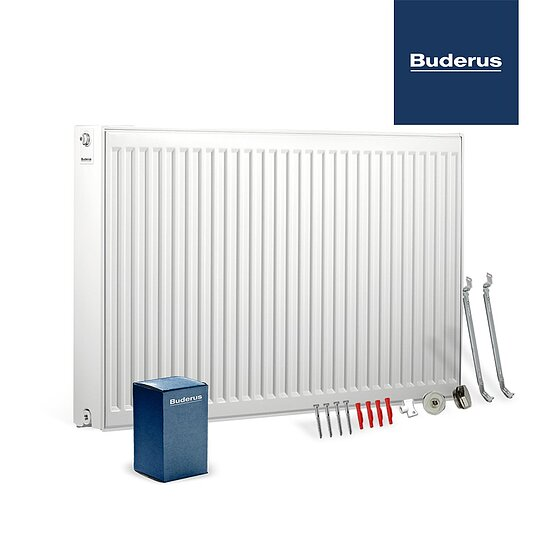

Hallo in die Runde,
Ich habe eine Heizungsnische mit einer 20mm XPS-Platte aufgefüttert und verputzt. Die Bauplatte habe ich mit Klebe-& Armierungsmörtel direkt auf die Wand geklebt.
Jetzt stellt sich mir aber die große Frage, ob ich da ganz normal Wandkonsolen für die Heizung dranmontieren kann.
Muss ich da irgendwas besonderes beachten (außer, dass die Dübel und Schrauben lang genug sind)?
Hab so ein wenig die Befürchtung, dass sich die Konsolen etwas in das XPS drücken könnten.

Ich stelle mir diesen Heizkörper vor:
Buderus Heizkörper, Profilheizkörper C-Profil.2, Typ 22 600x1200 mm (H x L)
Da sind so Standardkonsolen mit bei. Also nix besonderes. Wenn ich es richtig gelesen und verstanden hab, käme der Heizkörper inkl. Wasser auf ca. 50kg.
Brauch ich denn Hohlwanddübel, wenn die XPS-Platten direkt aufgeklebt sind? Die Verschraubung geht ja schon bis in die Wand durch.

Bei einem Typ22 in 600x1200mm bist du halt schnell bei knapp 40kgleergewicht plus Wasserinhalt, je nach Fabrikat sogar bissl drüber. Da würde ich mich ehrlich gesagt nicht auf irgendwelche „XPS hält schon irgendwie“-Experimente verlassen, auch wenn die Herstellerprospekte das gern hübsch reden. Die Konsole muss sauber ins Mauerwerk dahinter, alles andere wird auf Dauer eher so mittel lustig.
Die 20mmXPS sind dabei weniger das Problem als die punktuelle Last an den Konsolen. Genau dort drückt sich das Material gern minimal zusammen und dann hängt der Heizkörper irgendwann leicht schief, sieht man oft erst nach 1 oder2Heizperioden. Gerade Typ22 baut ja schon ordentlich Tiefe auf. Wenn dann noch jemand beim Putzen dagegenkommt, merkst du schnell wieviel Hebel da eig. wirkt.
Ich würde Distanzhülsen oder passende Abstandsmontagen nehmen, damit die Konsole nicht auf dem XPS „arbeitet“. Lange Schrauben alleine reichen nicht wirklich. Und bei den Dübeln eher nix aus dem Baumarktgrabbelregal für 3,99€, da wird gern gespart bis der Heizkörper irgendwann freundlich Richtung Boden schaut. Welche Wand steckt denn dahinter, Vollziegel, Kalksandstein oder irgendwas Hohles? Das macht bei der Dübelwahl schon einen ziemlichen Unterschied.
Die verputzte Oberfläche selber trägt btw praktisch nix zur Stabilität bei, auch wenn man sich das nach dem Verputzen gern einredet. Der Buderus ist an sich solide, wobei die Konsolen ab Werk manchmal etwas filigran wirken, aber das ist inzwischen fast überall so, Material sparen ist halt modern geworden.
Belenos
11.05.26 08:51
Ich hab mir nun bereits zwei Sets Rohwandadapter geholt. Damit kann ich etwas Distanz schaffen. Außerdem sollten die schon einiges halten.
Ich hab mich übrigens auch vertan... der Heizkörper ist vom Typ 21. Die Wand dahinter ist Schüttbeton mit Lavalit. Macht beim Bohren immer besonders viel Spaß ;-}
