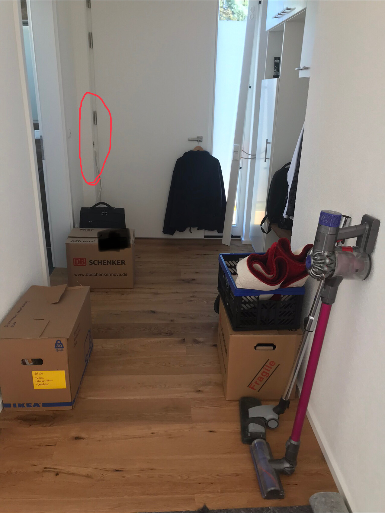

ich bin gerade mit der Elektrik für unseren Neubau beschäftigt. Soweit sind alle Kabel und Leerrohre verlegt bis auf die Haustüre.
Was Wäre denn die optimale Position für ein Leerrohr (oder eine UP?) mit Leitungen für Motorschloss und Fingerprint? Direkt in der Laibung auf Schloss höhe? Oder an der Innenseite in irgendeiner Ecke mit 15cm Abstand zur Haustüre? Hab bereits recherchiert aber nichts eindeutiges gefunden.
Danke euch

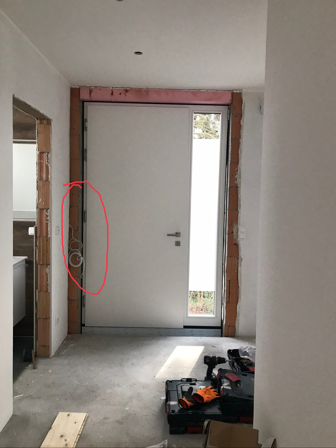

Bei uns ist es so gelöst, siehe Fotos. Uns wurde gesagt, es ist egal, auf welcher Höhe die Dose sitzt, es muss nur auf der Seite sein, wo es jetzt sitzt.
Renovierungsbereich: Innentür installiert, Kabel an der Wand, Werkzeug am Boden.
Heller Eingangsbereich mit Kartons, Staubsauger und Mantel am Türgriff.
guckuck2
24.01.20 05:46
Das Kabel geht vom Türflügel an den Bändern in den Rahmen. Darin konnte der Türbauer das Kabel an beliebige Position verziehen. Frag einfach mal nach.
