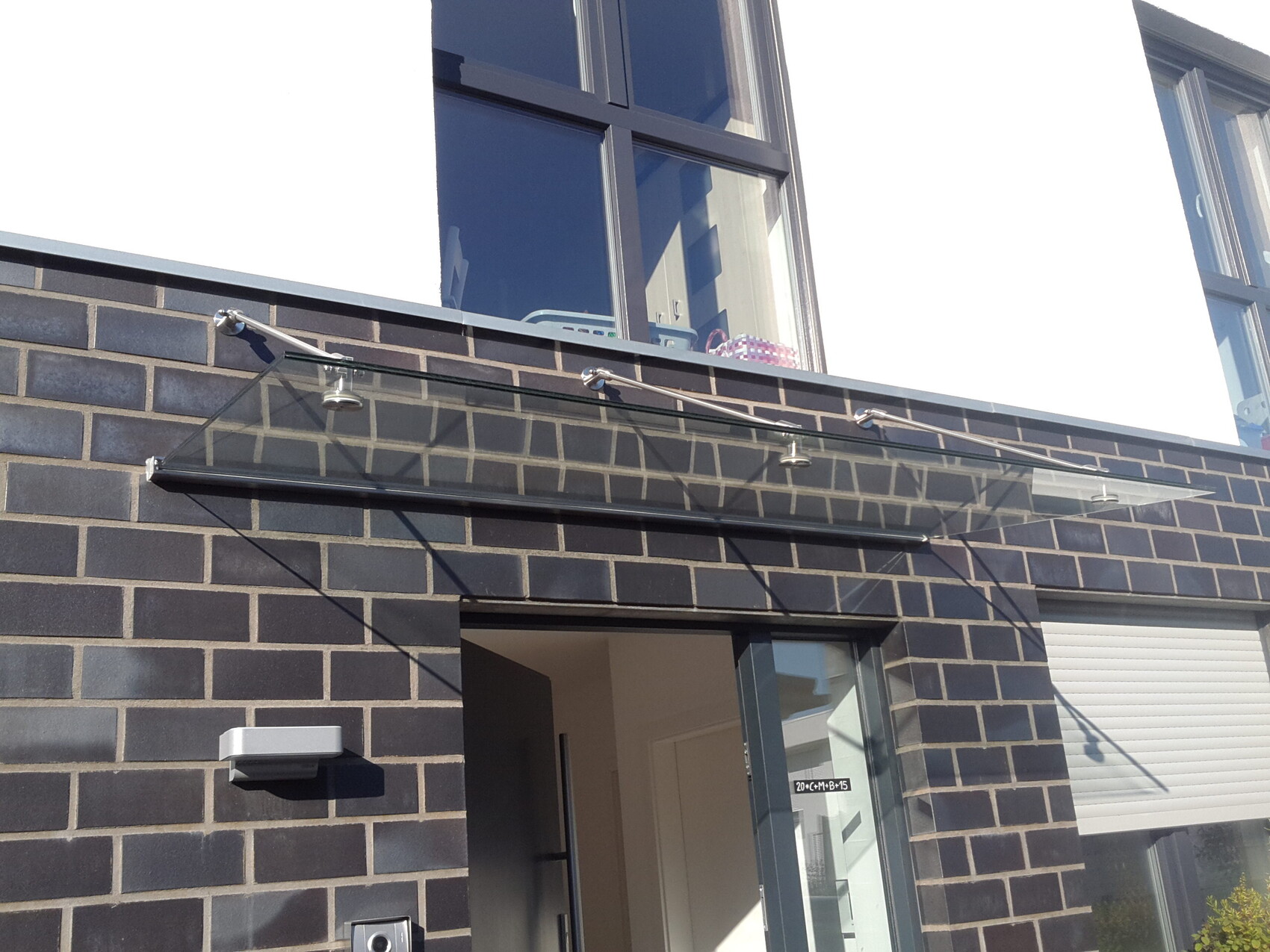

Masipulami schrieb:
@nordanney:
Was habt ihr denn für ein Vordach? Sieht auf dem kleinem Ausschnitt schon schick aus.
So sieht es komplett aus:
Außenansicht eines Gebäudes mit dunkler Backsteinfassade und einem Glasvordach über der Tür
Großes Glas, das an der Wand auf einer Schiene aufliegt und von Zugstangen gehalten wird. Ist von einem Metallbauer.
