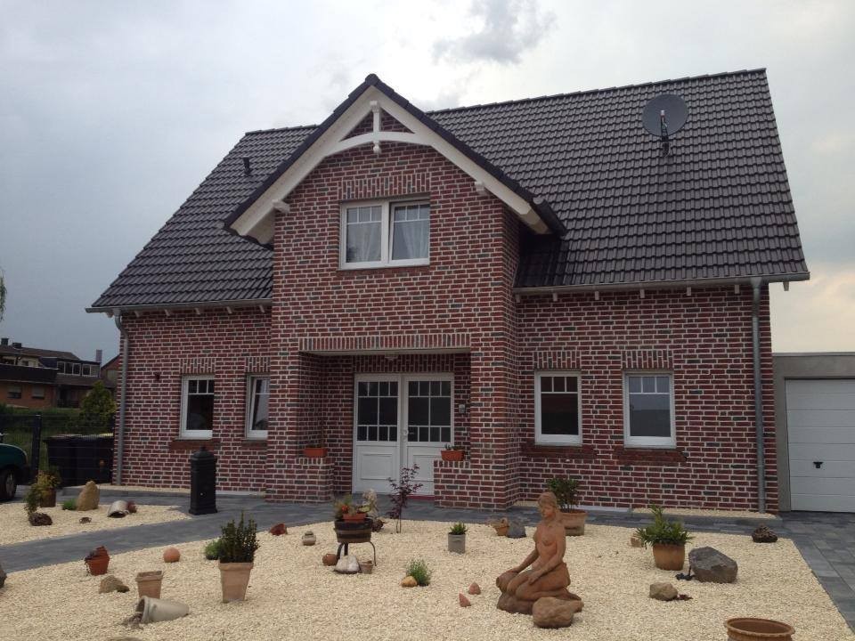

Ganz klar: dunkles verklinkern - dann helle Fensterrahmen und Türen (also weiss oder vergleichbar),
helles verklinkern - dann sind dunklere Fensterrahmen und Türen möglich. Das Dach ist zu weit weg.
Fensterfarbe gesetzt - dann ist die Türenfarbe ebenfalls gesetzt, sonst wird es zu bunt.

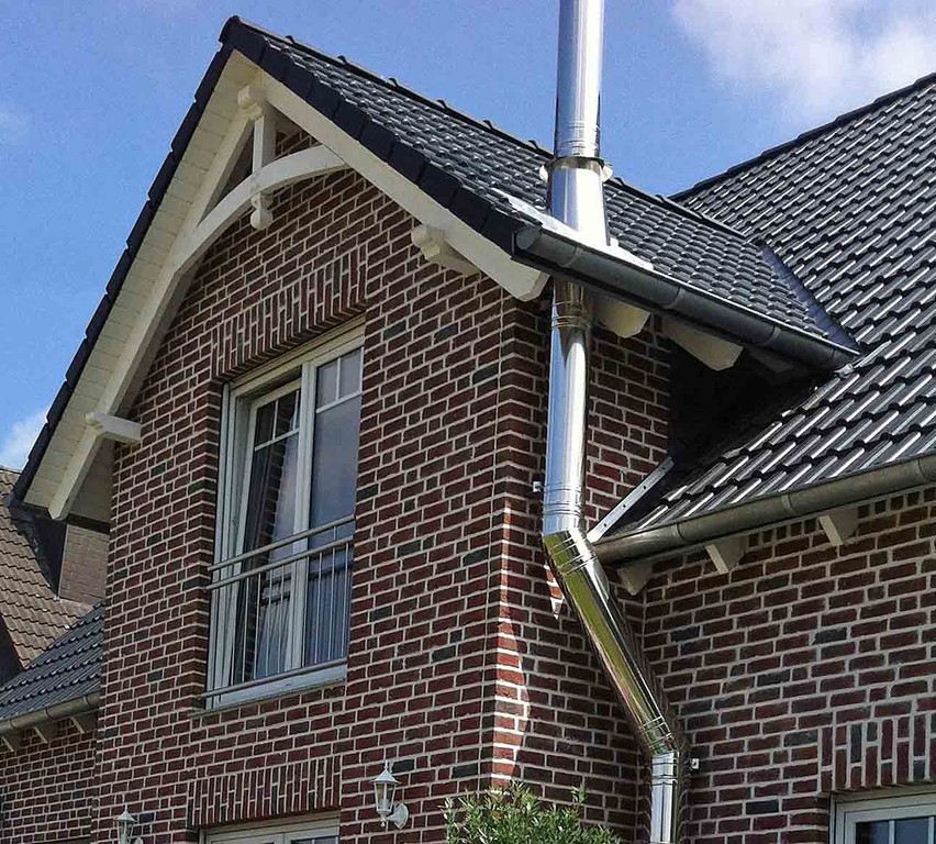

Schau einmal in die Anlage, dort findest Du ein optisches Beispiel für ein vergleichbares Haus; eine Eichentüre hätte ganz sicher nicht gepaßt.
Grüße, Bauexperte
Ziegelhaus mit dunklem Satteldach, zweistöckig, Kiesgarten mit Topfpflanzen, Steinfigur und Garage.
Ziegelhaus mit dunklem Ziegeldach, silberner Dachrinne und Fallrohr an der Ecke

Eiche würde ich persönlich nicht nehmen, weiß wäre auch meine Wahl.
Im Eingangsbereich innen empfehle ich Fliesen. Evt. in Holzoptik.

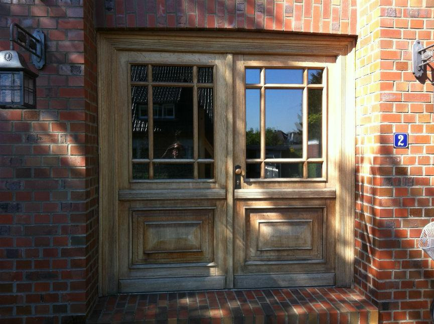

Wir werden höchstwahrscheinlich entgegen der allgemeinen Empfehlungen hier nun doch eine Eichetür nehmen...
Wenn die natürliche Farbe erhalten bleiben soll, muss man mit Patina rechnen - das ganze sieht dann nach ca. 15 Jahren so aus:
Zweiseitig geöffnete Holztüren vor roter Ziegelwand mit Glasfenstern
Muss man mögen - ich kann auch verstehen, wenn das nicht so ist. Ich finde die Tür auch gealtert noch chic.
