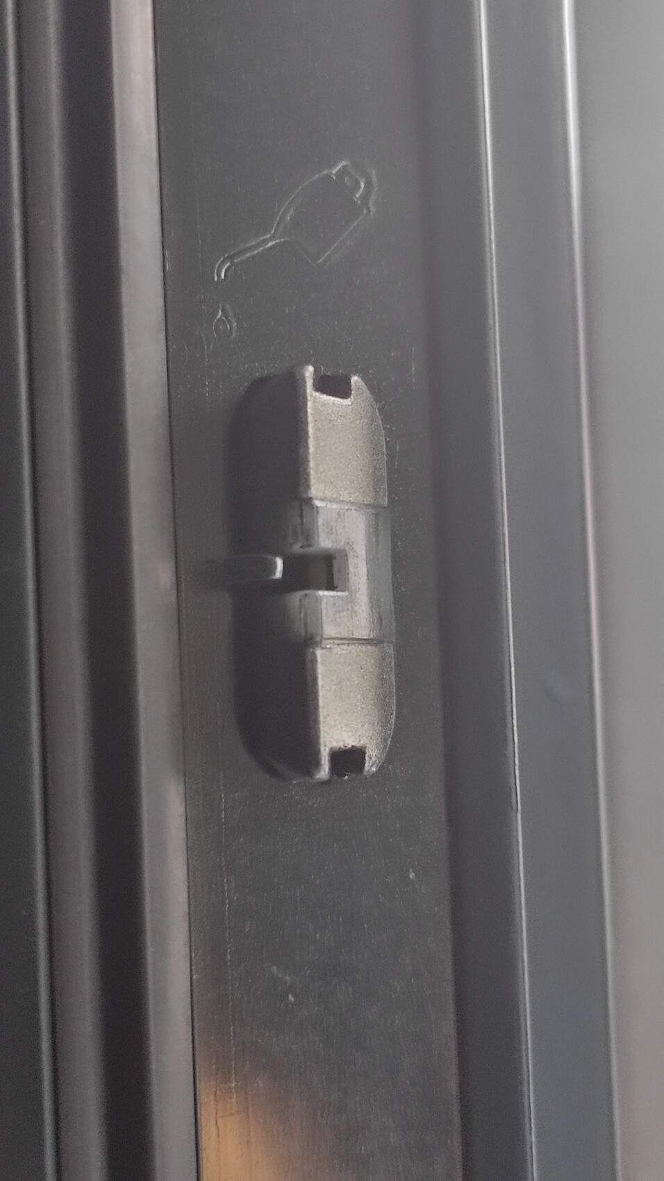

tomtom79
04.02.22 14:02
Also wir haben die 3fach Verriegelung, also ich finde es cool. Ob eine 5fach notwendig ist weiß ich nicht aber ich glaube wenn jemand einbricht dann nicht durch die Haustüre die von der Strasse immer einsehbar ist.
Hier einer der 3 schnapper find die Funktion cool wie simpel aber effektiv
Drückt man den Griff werden alle 3 schnapper zurückgezogen. Bis auf die kleine Nase, beim Schließen der Tür betätigt die Nase den Schnapper und Tür ist 3 fach verriegelt.

04.02.22 14:49
@tomtom79
ah...das erwähnte GU-SECURY Automatic 🙂
