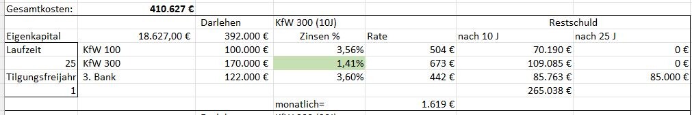

nordanney schrieb:
Wie rechnest Du? Ich würde auf eine höhere Rate kommen.
Ein paar Excel Formel (RMZ)
Finanzielles Tabellenblatt: Gesamtkosten, Eigenkapital, Darlehen, Zinsen, Restschuld.
*Tilgunsfreiejahr wurde bei der Kalkulation ignoriert.

Ja, es liest sich so, als wenn Du gerade erst angefangen hast, im Internet mal ein paar Zahlen zu suchen und hast zusammen addiert. Ganz so einfach ist es leider nicht.
analyticalmind schrieb:
möchte ich erstmal ungern den Namen erwähnen. ( Haus mit Technik Katalogpreis 214.000€ , 100 m2)
Wenn Du keine Hilfe bekommen möchtest, dann bleib bei Deinen vagen Aussagen. Katalogpreise beinhalten nun mal nicht die vollständigen Kosten.
Wenn Du Hilfe bekommen möchtest und klare Zahlen genannt haben möchtest, zumindest wo die Reise in einem Hausbau sowie Hauskosten hinführt, dann musst Du schon etwas definieren. Zu den ganzen Billiganbietern kann der ein oder andere etwas sagen. Was klar immer zusätzlich kommt, sind die Erarbeiten im meist 5-stelligen Rahmen. Anschluss des Regenwassers schlägt meist auch mit ü5000€ zu usw.
Das kannst Du Dir alles gar nicht so zusammendenken, wenn Du nicht in die Materie gehst. Auch die 5000€ für Außenanlagen sind ja gerade mal der Materialpreis für das Endmaterial. Ich lese nichts von Eigenleistungen.
Zudem vergisst Du auch, dass die Nebenkosten für ein Haus, Müll, Abwasser und co mehr sind als bei einer Wohnung. Stromkosten fallen auch nicht weg, sondern erhöhen sich gewaltig.

Ich habe bisher Gespräche mit 11 Anbietern geführt. Mit noch 3 weiteren habe ich Termine. In meiner Excel-Tabelle sind sämtliche Positionen (von Vermessung bis Lüftungsanlage) vorhanden und die Preise von 11 Anbietern sind dort eingetragen. Also die Zahlen habe ich nicht irgendwo im Internet gesucht.
Ja, deswegen habe ich mehrere Positionen hochgerechnet und somit Gesamtkosten für mich erstellt.
Erdarbeiten sind mir bewusst, das möchte ich ohne Baugrundgutachten nicht übertrieben schätzen. Außenanlagen wurde niedrig angesetzt, da erstmal von keinen besonderen Wünschen usw. ausgegangen wird, sondern nur was nötig ist. Regenwasseranschluss wird nicht gemacht. Niederschlagswasser wird auf dem Grundstück versickert. Bei der Dachfläche sehe ich das nicht so kritisch.
Na ja, die 90% davon zahle ich als Mieter in Nebenkosten. Strom fällt nicht weg natürlich, aber es wird eine Photovoltaikanlage eingebaut. Bei einem KfW geförderten Energieeffizienzhaus rechne ich nicht mit so viel Heizkosten.. (Fußbodenheizung, Luft-Wasser-Wärmepumpe)
